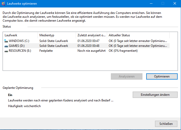

Aber welchen Bug gibt es da unter 2004?
Wenn du jetzt optimierst, dann wird es ausgeführt und es steht da 0 Tage seit Optimierung.
Das sollte aber dann auch nach einem Neustart des System noch so da stehen.
Bei der 2004 steht aber nach einem Neustart dort:
"Noch nie Ausgeführt" und "optimierung erforderlich".

ich hab vor ein paar Minuten eine Optimierung manuell angestoßen, 15 Minuten später zeigte er mir an, das er noch nie eine ausgeführt hat. Da war auch kein Neustart zwischen.

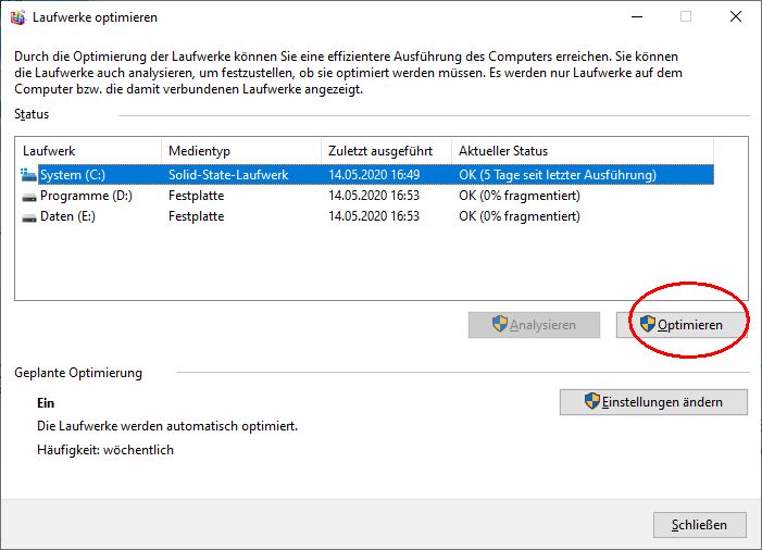

@Snoopy69
Nochmal, es ist korrekt wenn die "Optimierung" auch bei SSDs dort aktiv ist.
So wie hier (Bild):
Somit ist bei dir alles ok, diese wird nicht deaktiviert bei SSDs wie bei Windows 7.
Die SSDs werden dann nicht defragmentiert sondern nur optimiert (Trim)
Stimmt, ich habe eben den Screenshot gemacht nach einer Optimierung
und jetzt steht da "Noch nie .." u. "optimierung erforderlich",
das ohne Neustart.

Also weißt du, dass ist korrekt ist,
dass die Optimierung unter "Defrag" auch bei SSDs "AN" (aktiviert) ist und nicht deaktiviert ist
wie das bei Windows 7 der Fall ist wenn SSDs installiert sind.
Ok.

Wenn irgendwas das automatische "Defrag" unter W10 triggert oder das "Defrag" manuell ausgefuehrt wird, erfolgt bei SSD "nur" ein "TRIM".
Schaltet man den Automatismus ab, kommt auch kein "Trim" mehr fuer die SSD. Dann ist Handarbeit angesagt. Macht man die Handarbeit per Script sollte man sich die Optionen fuer defrag.exe vorher ansehen und niemals "-D" auf SSD ansetzen.
