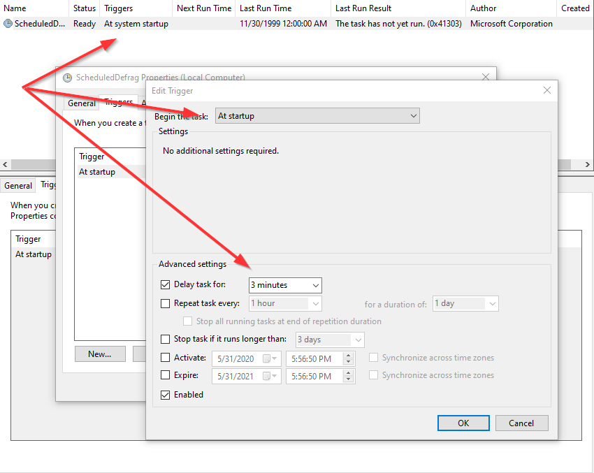

BFF schrieb:Exakt. Und wir haben hier einen Triggereintrag. Und ich hab keine Ahnung wozu der kommt oder von was der uebrig ist. Das sollen mal die Richtlinien-Leute rausfinden.

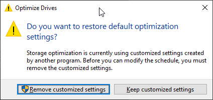

Die ist eigentlich per default an und sollte keinen Triggereintrag haben.
Es ist sogar so, dass sich der Task hier und der defrag-Aufruf "sich bekriegen" wenn aktiv.
Das duerfte aber bei Allen nicht so sein die keinen Trigger haben.

Was muss man an den optionalen Argumenten ändern, damit in Zukunft keine HDDs mehr defragt werden? Im Defrag-Tool selbst bringt es nichts, weil entfernte ext. HDDs nicht in der Liste auftauchenBFF schrieb:Das ist sogar nachvollziehbar.
Wenn bei Dir zufaellig der Task aus der Aufgabenplanung rannte mit exakt den Werten die dort stehen, wird auch eine SSD defragmentiert. Grund vermutlich ist, dass der Schalter -L (Retrim) nicht da ist sondern das -O
Aus dem originalen Task: -> %windir%\system32\defrag.exe -c -h -o -$
-C Alle Laufwerke, -H Normale Prio, -O optimize
Wenn man den Task manuell startet, kann man sehr schoen im laufenden Defrag sehen, dass da schoen mit Phase 1-10 drueber gezogen wird bevor das Retrim den "Spuk" beendet.
Unser Task hier hat das -L anstatt -O und die HDD wurde ausgeschlossen. Heisst, es wurde manuell eingegriffen.
