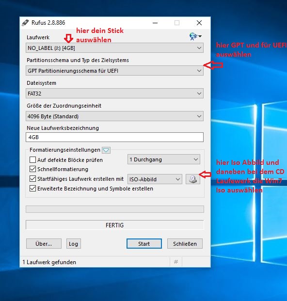

das geht ja auch mit ner DVD nicht (wie soll auf ner fertig gebrannten DVD auch was geändert werden), du brauchst einen leeren USB Stick, du musst am besten mit den Programm Rufus einen bootbaren Win7 USB stick erstellen, da kannst dann das Win7 Image auch mit angeben

Ja, auf dem USB Stick habe ich mit rufus die ISO Datei drauf gemacht.... Ich benutzte auch einen USB 3.0 Stick

Ob der Stick selbst USB3.0 oder USB2.0 ist, spielt zunächst keine Rolle. Wichtig ist, dass wie in Post #42 angegeben, die USB3.0-Treiber für dieses Board in die .iso eingebunden werden, außerdem die passenden SATA-Treiber. Hinzu kommt, dass der Stick für UEFI erstellt werden muss und je nach Größe der Platte oder gewünschtem Layout mit MBR- oder GPT-Support. Weiterhin den passenden Modus dafür im Bios einstellen, also u.a. Einstellungen für "Secure Boot", "Legacy-" oder "EFI-Boot" etc. checken.
