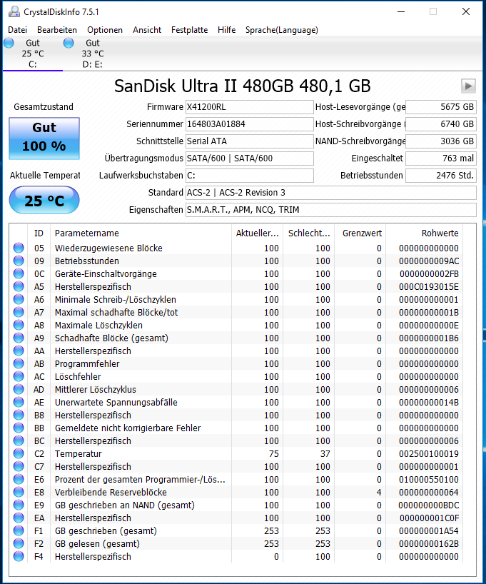

Leuchtet die HDD-LED währenddessen? Zeig mal die SMART-Werte.

AE (Unexpected Power Loss) ist ziemlich hoch. Gibt's da einen Grund für?

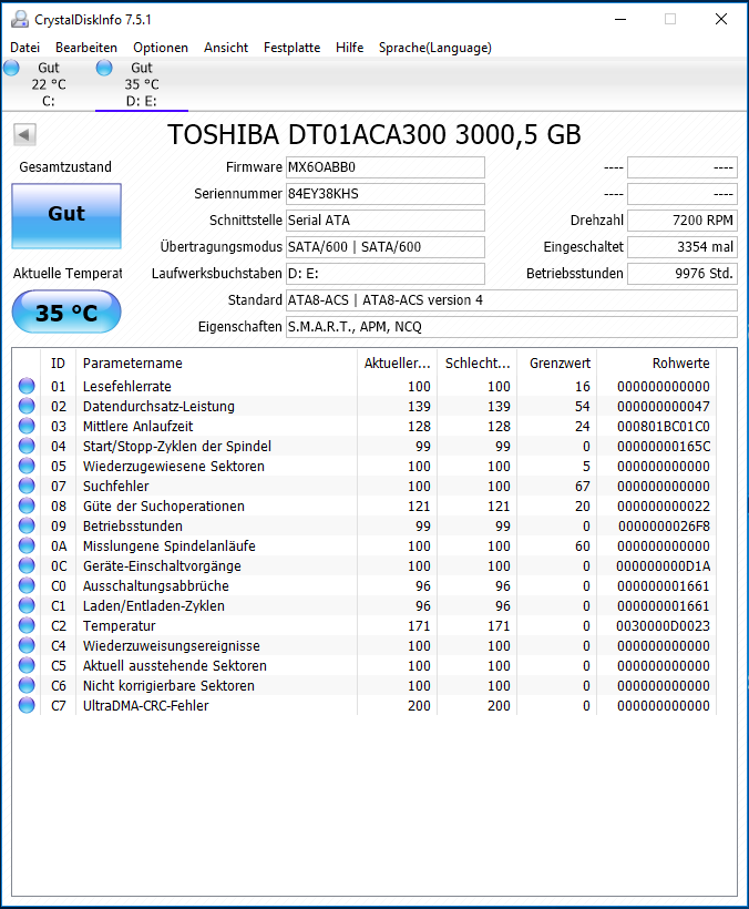

Und kannst du noch die Werte von der HD reinstellen?
welche werte und wo finde ich die ?
Für die Werte der HD oben auf D: E: klicken.
Die unerwarteten Spannungsabfälle bei der SSD können von einem kaputten SATA-Treiber herrühren oder tatsächlichen Problemen mit der Stromversorgung (Stecker oder Netzteil).
Beobachte mal wann sich der Zähler erhöht, z.B. nach einem solchen Freeze.
Die Festplatte ist in Ordnung. Den Zähler bei der SSD unter "Unerwartete Spannungsabfälle" würde ich weiter beobachten, ob das im Zusammenhang mit den Freezes steht.
