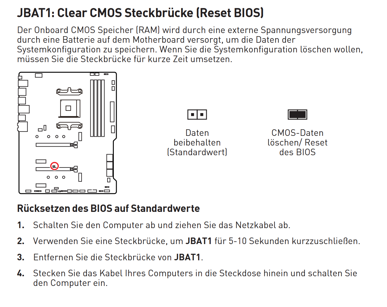

Schritt 3: auf jeden Fall CMOS Reset machen. Wie genau, das steht in der Anleitung zu deinem Mainboard.

CMOS-Reset via Batterie entnehmen oder Jumper -> Boot Order 1. Windows Boot Manager -> Lösung?

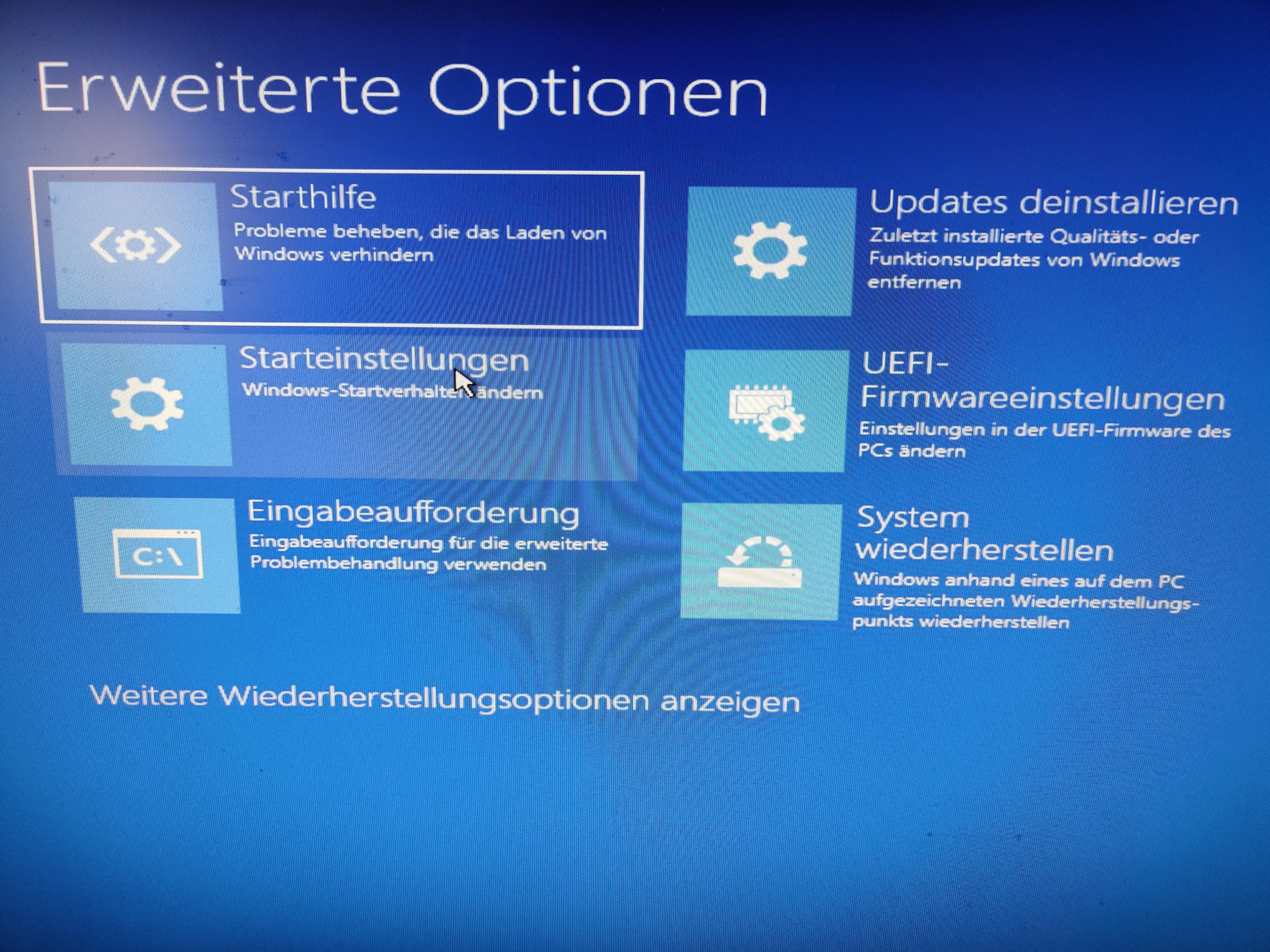

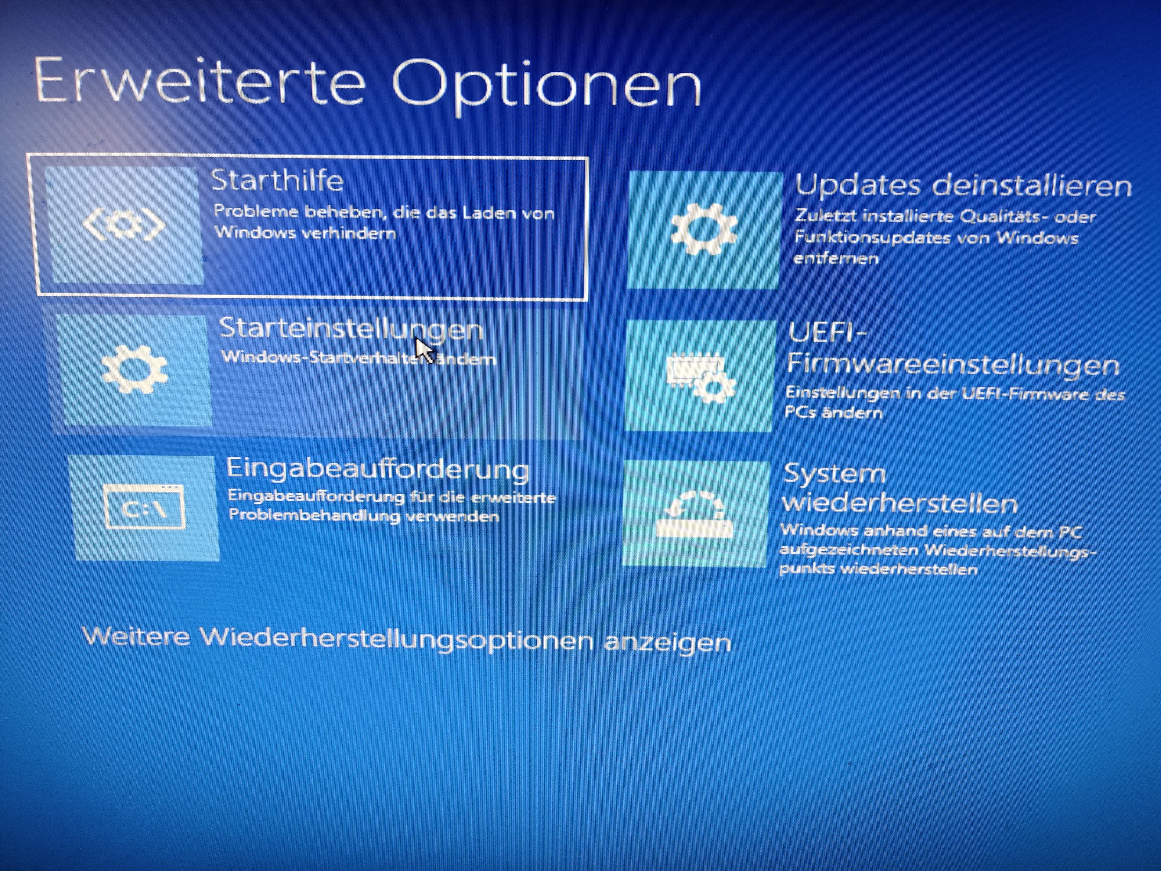

Update:
Jetzt kam ich in einen Ladevorgang beim Bootvorgang zur "Automatischen Reparatur", danach öffnete sich das WIndowsblaue Fenster mit "Automatische Reparatur konnte Ihren PC nicht reparieren".

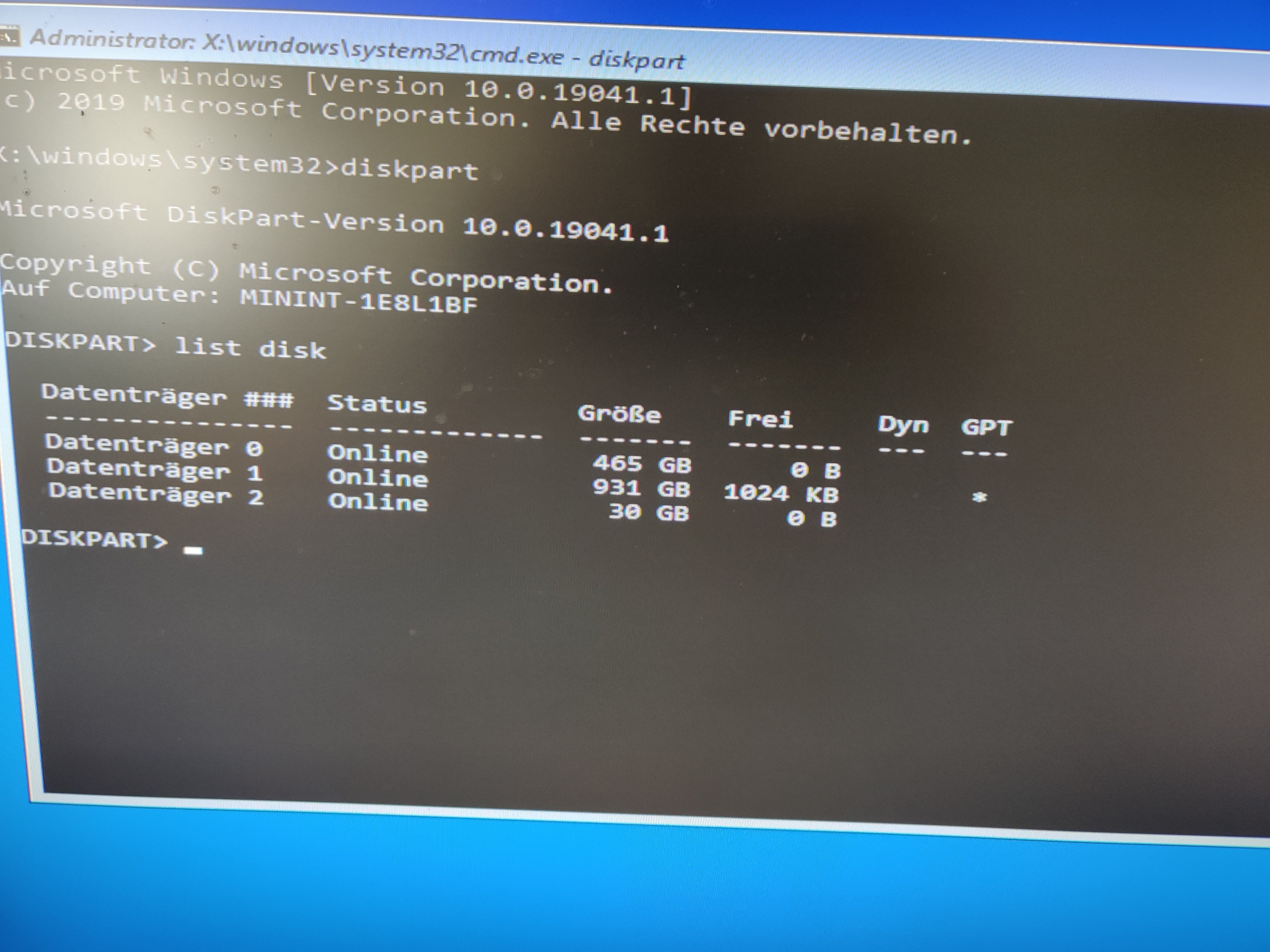

Wie oben erwähnt bin ich da auf EIngabeforderungen nun drauf gegangen und genau wie ich es vermutet habe, sind die Systempartitionen voll. Höhstwahrscheinlich nach dem Entpacken der Datei.

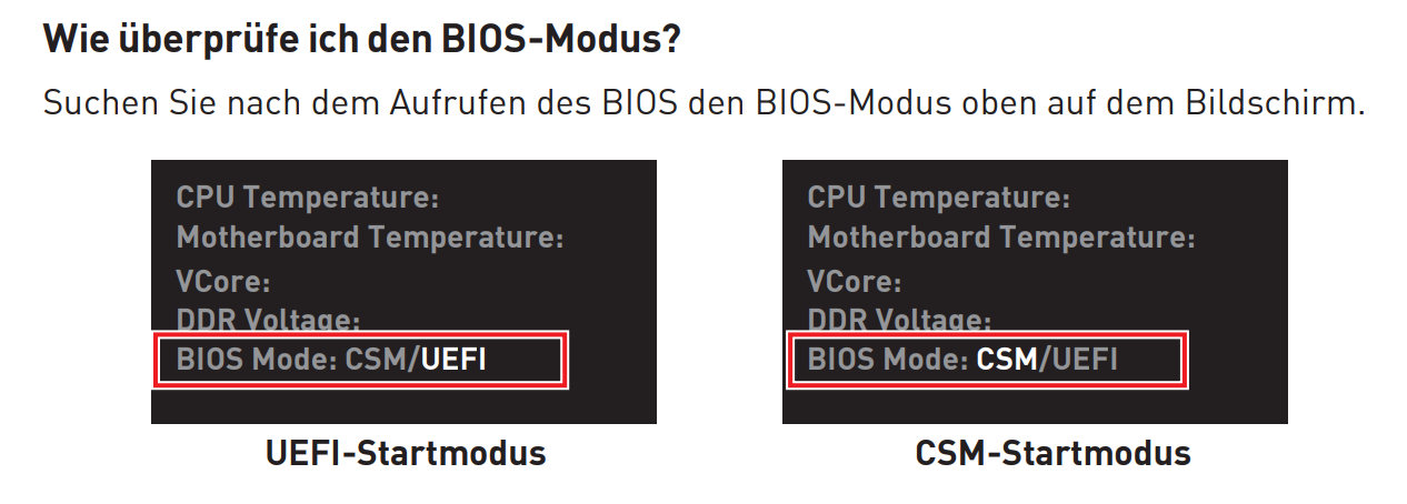

Schneller Reset falls was schiefgeht
UEFI / CSM Überprüfen

Du hast eine GPT Partition laut diskpart, das heißt UEFI ist richtig, die Platten sind nicht voll geschrieben sondern die Partionen sind voll, dh. du könntest keine weitere erstellen mit noch freiem Speicherplatz.
Das ist alles normal. Die Bootreinfolge ist auch sicher 1. UEFI Windows Boot manager ?
