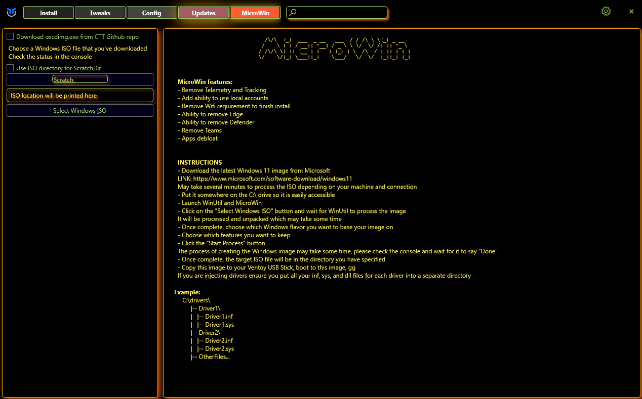

Am besten die IoT Enterprise LTSC Version installieren, die ist ab Werk so wie ein Windows eigentlich immer sein sollte. Anschließend noch mit Chris Titus Tech's Windows Utility die ganzen unnötigen Dienste auf manuelles starten setzen lassen.
WinUtil gehört bei mir mittlerweile zu den ersten Dingen was auf ein frisch aufgesetztes Windows angewendet wird.
Edit : Hab es zwar selbst noch nicht ausprobiert aber mit WinUtil kann man sich via MicroWin auch selbst ein abgespecktes Windows-Image erstellen. Liest sich so als wäre es damit recht simpel zu erledigen.

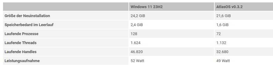

Was wäre denn mit dem extrem abgepeckten Windows von https://atlasos.net/ ??
Habe damit selbst noch keine Erfahrungen gemacht, liest sich aber SEHR gut und ich werde es demnächst mal antesten. Ist zwar für Gamer "optimiert" aber grad deshalb ist das "überflüssige" gar nicht erst vorhanden...
Gibt es übrigens auch als "Windows 10".
