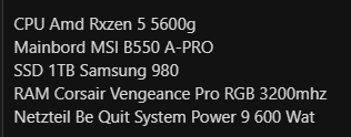

Er hat doch ein AMD System
Warum sollte Er da was anderes angeben ?
Steht doch in den Beiträgen darüber!
Wenn da 1TB steht und es nur 500GB sind, kann man auch alles anzweifeln.
Der Screen mit: Keine Laufwerke gefunden, würde ja passen.
Auch wenn es wahrscheinlich noch andere Gründe gibt, (Ich kenne keine) wenn man nichts an Laufwerken sieht im Windows Setup.
Aber wenn sich der TE eh nicht mehr äußert, kann man ja beruhigt weiter spekulieren und dummes Zeug schreiben.
Nein kann man nicht. Auf dem Foto des TE erkennt man die Boardbezeichnung. Damit kann es sich nicht um ein Intel-System handeln!

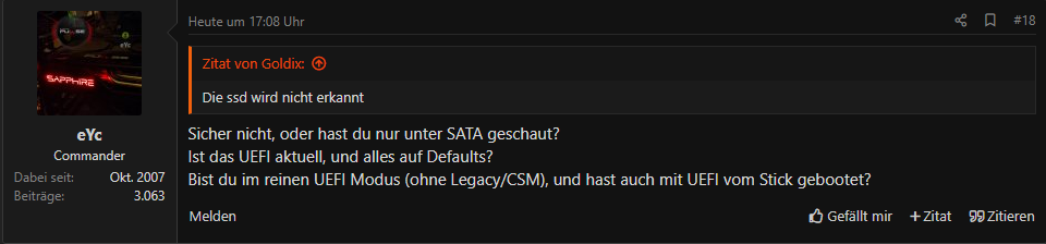

Schauen ob die Uefi Einstellungen passen und ob du den Stick mit dem Kürzel (UEFI) vorne dran gewählt hast zum booten .
Win mit dem Media Creation tool erstelllen
CSM deaktivieren,weil eine NVME zwingend UEFI benötigt zum booten

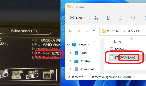

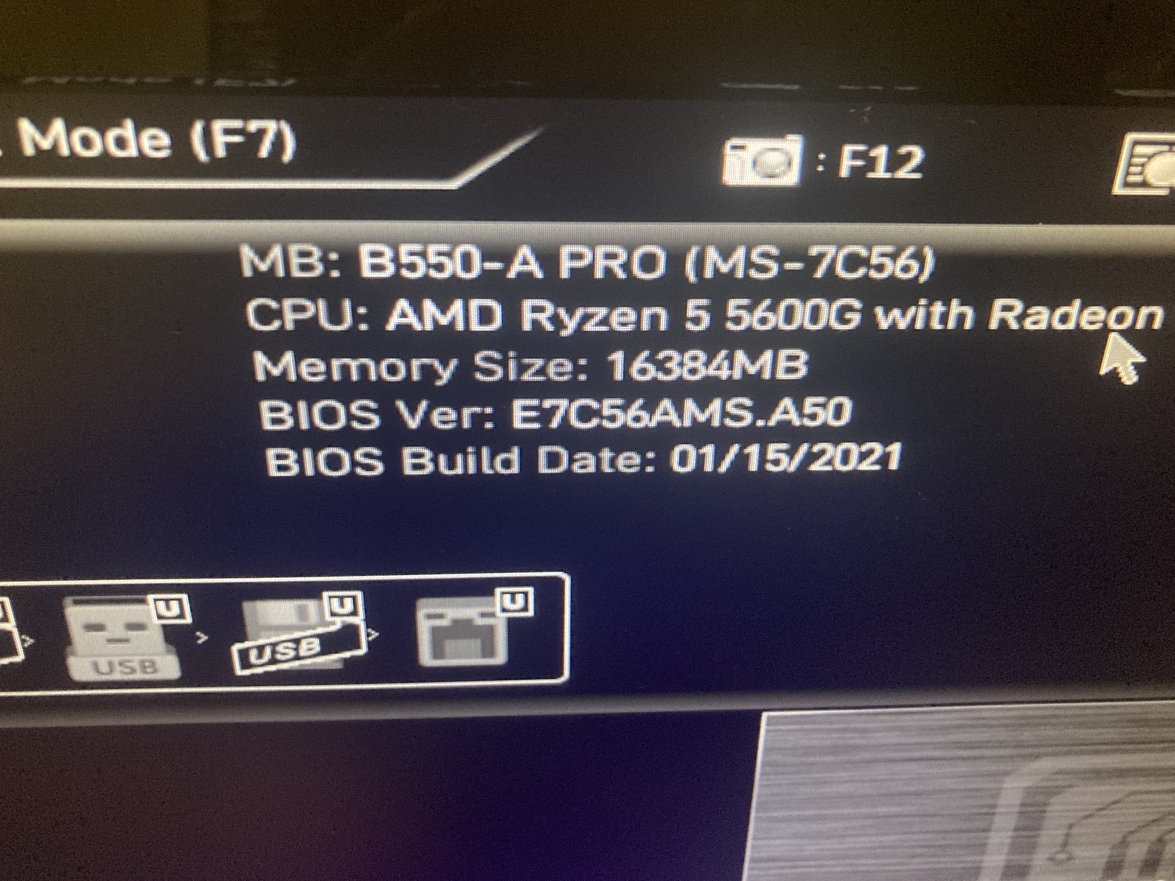

Ist das die neuste Version?
Muss ich den SATA Kabel am Mainbord einstecken?
Das Bios würde ich aktualisieren

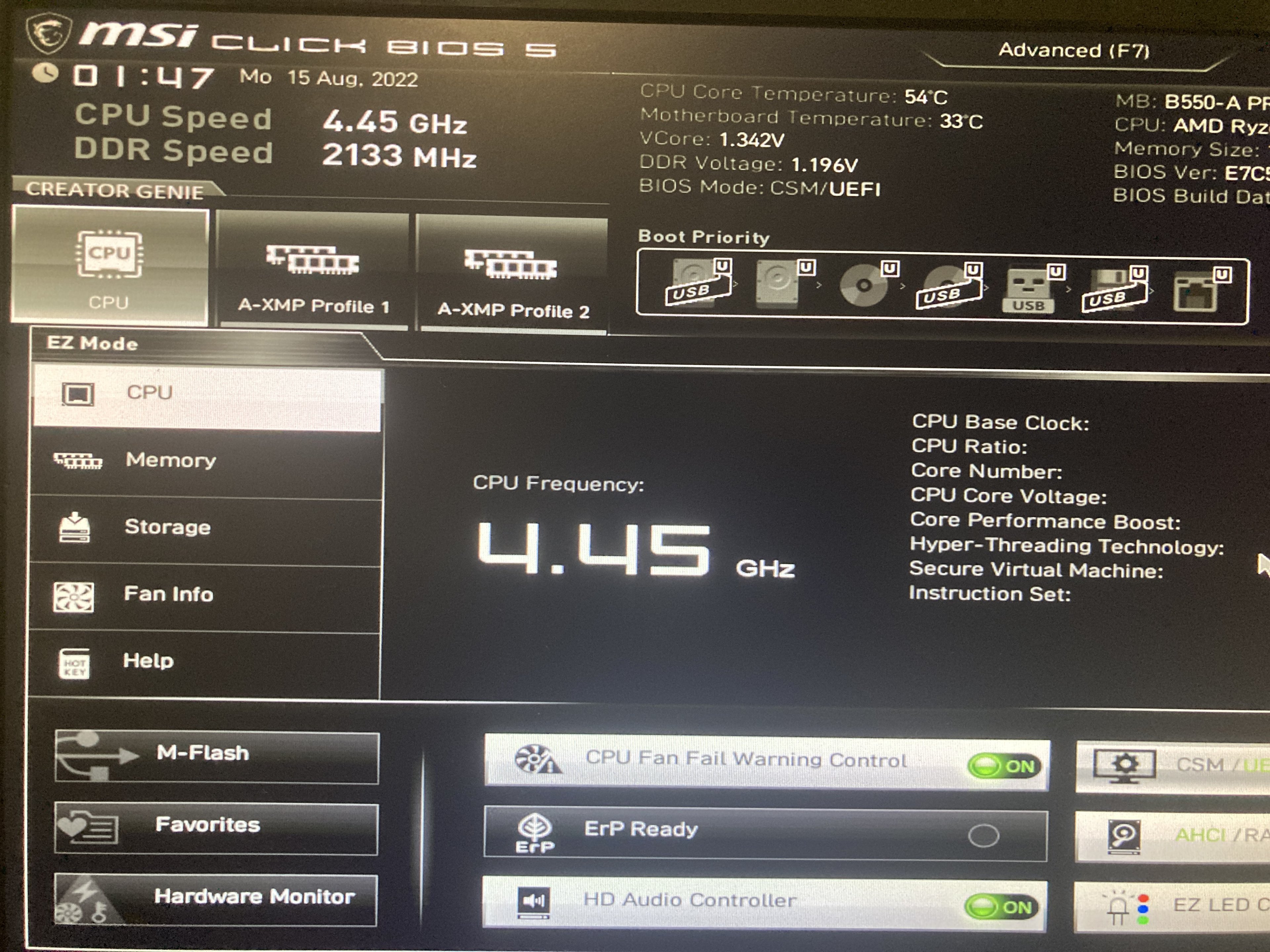

Warum hast du denn da ein CPU OC am laufen schon ?
Die CPU hat im Bios nur einen Standard Takt von 3.9 Ghz

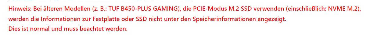

Eine M2 NVME muss auch nicht zwingend im Bios auftauchen . Bei mir wird die im Bios auch nirgendwo angezeigt .Die funktioniert aber tadellos und wird in Windows auch angezeigt dann . Das Wird von Asus wie in meinem Fall aber so auch bestätigt
Ob die SSD defekt ist muss man halt überprüfen in einem anderen PC .
Warum der Aufkleber da entfernt wurde bzw. nicht vorhanden ist auf der SSD kann nur der Thread Ersteller beantworten ,aber da kommt ja auch nicht sonderlich viel Feedback . Ich sehe da auch Probleme mit der Garantie wenn man sowas einfach entfernt.
Coalminer schrieb:
Eine M2 NVME muss auch nicht zwingend im Bios auftauchen . ... Das Wird von Asus wie in meinem Fall aber so auch bestätigt

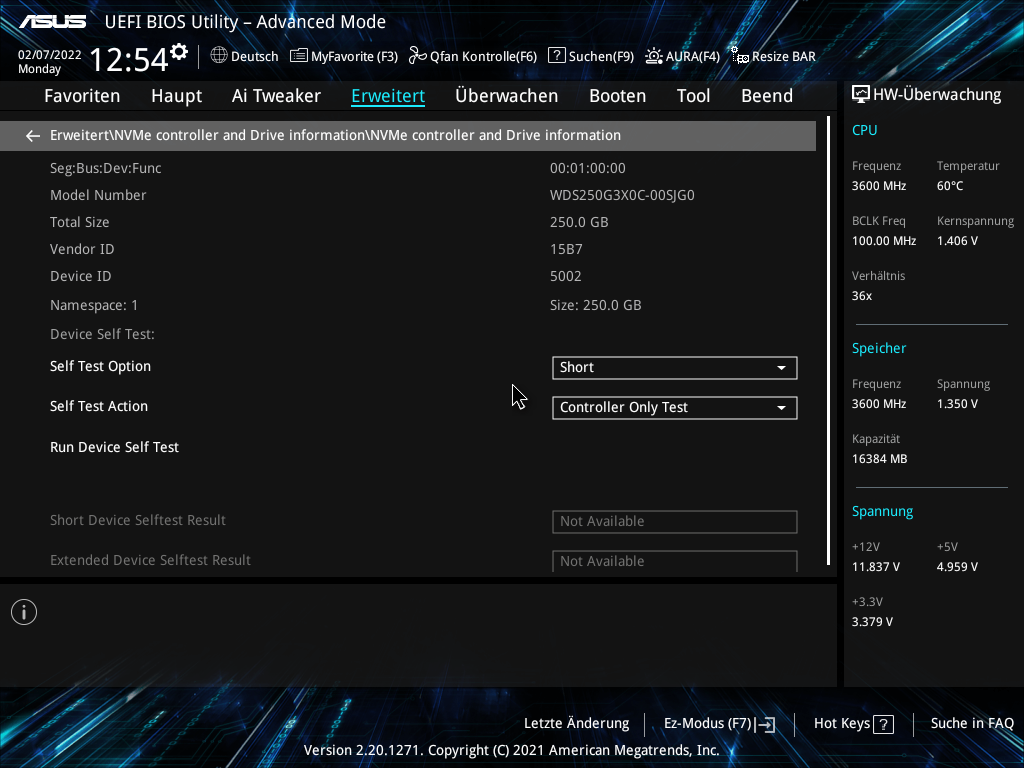

Bei meinem Asus Prime B450M-A war das anfangs auch so, dass die SN750 nicht im UEFI zu sehen war.
Aber seit irgendeinem BIOS-Update gibt es den Punkt "NVMe controller and drive information", da steht alles drin, inkl. Test-Optionen.
Vorher konnte man höchstens den M.2-Slot manuell umbenennen, so dass der Name der SSD drin stand.
Solche Infos hab ich nicht im Bios ,obwohl es aktuell ist .
Kann sein das die sich das sparen weil der Bios Chip nicht genug speichern kann an Informationen
Ich hab auch eine WD Black 750 nvme
Unter Windows mit dem Dashboard wird aber alles korrekt angezeigt

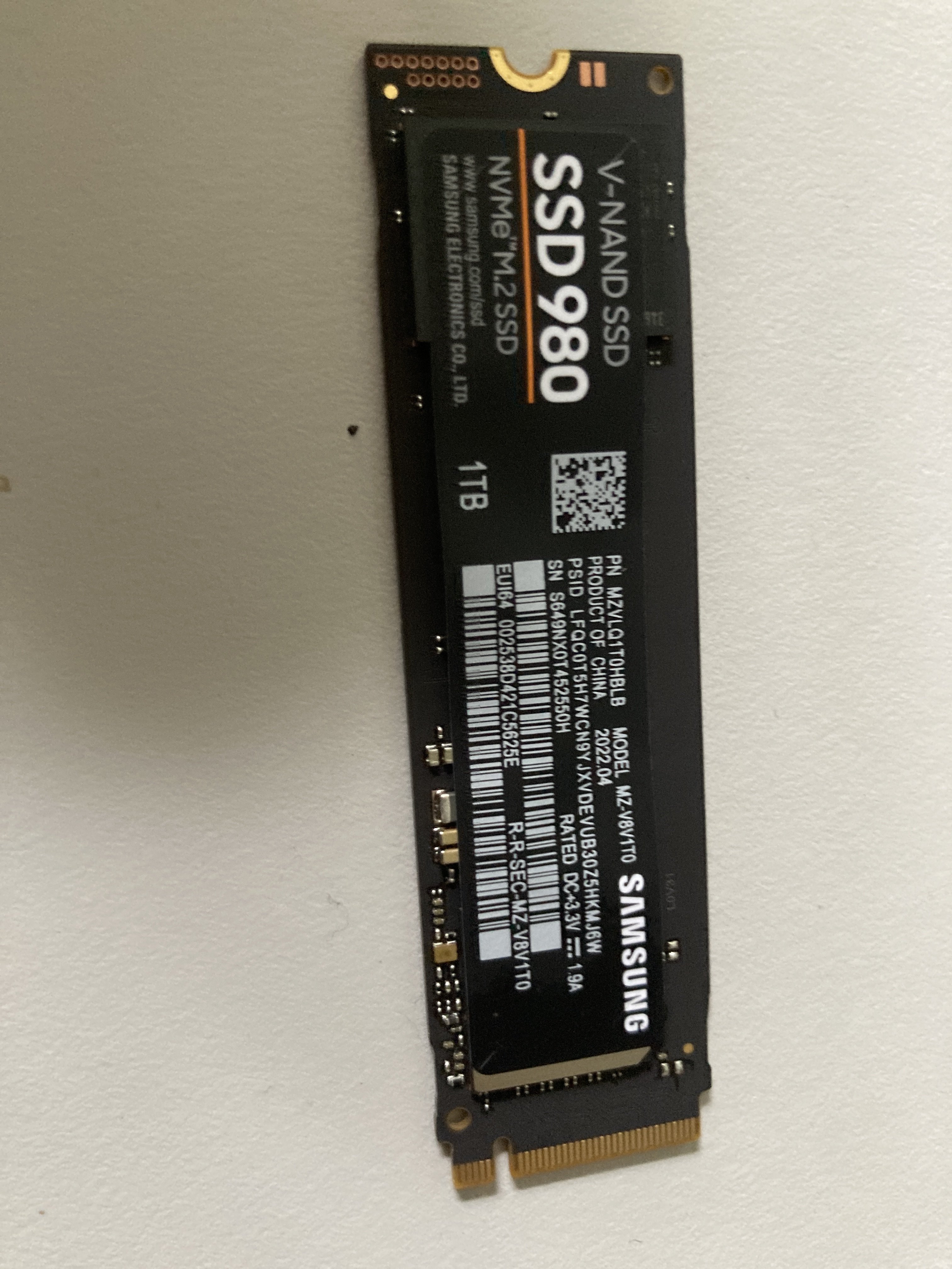

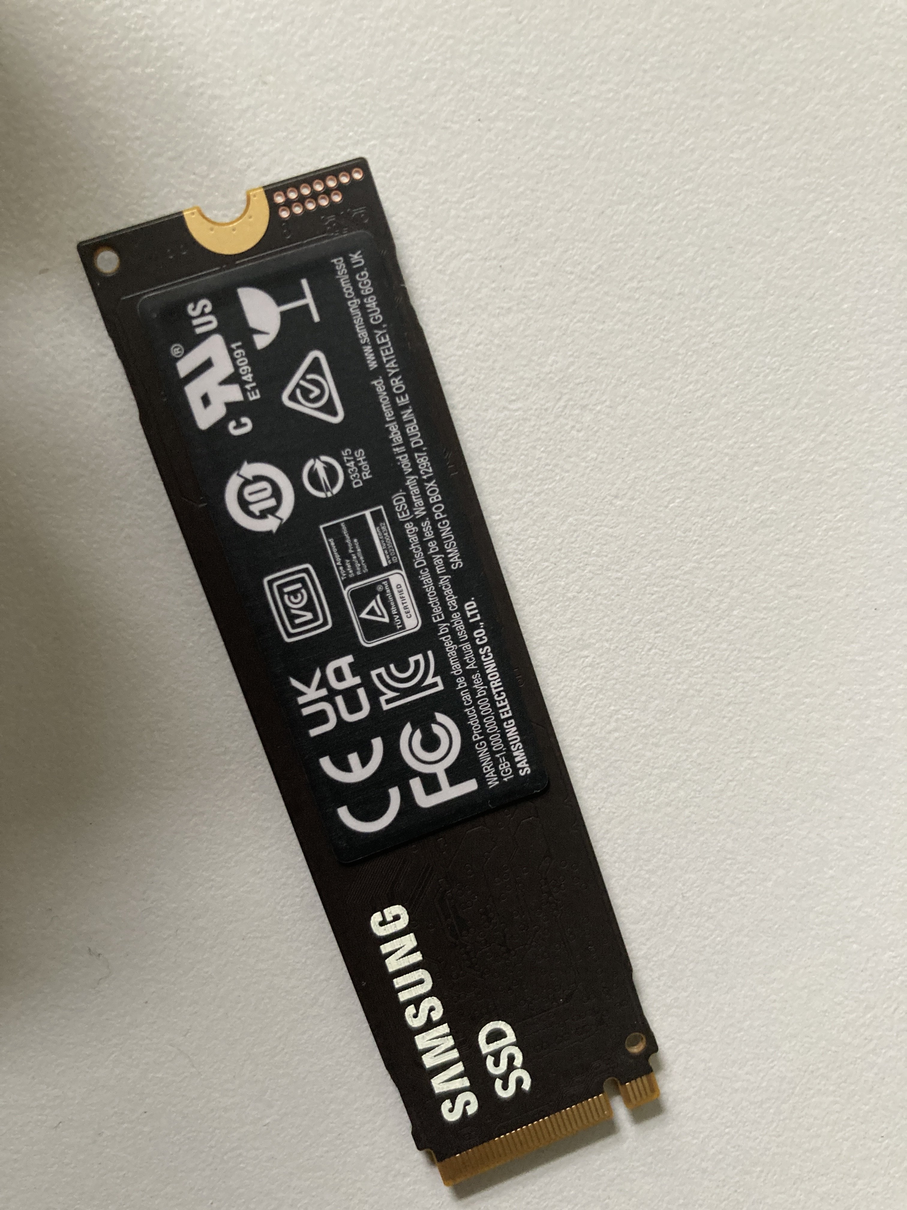

Ich habe eine neue ssd bekommen. Muss ich es so direkt einsetzen oder muss ich das Kleber wegnehmen?
Direkt so einsetzen, nichts modifizieren.
