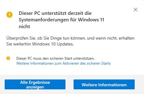

Ich wollte auf meinem Rechner Windows 11 installieren. Derzeit läuft Win10. Die Integritätsprüfung sagt mir aber das mein PC ein sicheren Start unterstzen muss. Derzeitige Hardware ist:

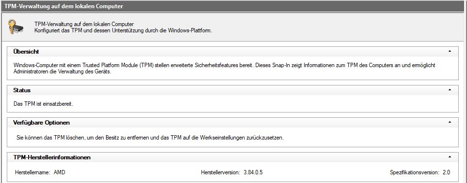

Neueste BIOS ist drauf und laut ASUS Liste ist das MB Win11 kompatibel. Und auch die CPU soll es sein. TPM 2.0 ist auch aktiviert. Hänge noch mal 2 Bilder an. Verstehe gerade nicht wo der Fehler liegt bzw. was ich falsch mache. Bin für jede Tip Dankbar.
Ach eines sollte ich noch erwähnen. Vorher war ein Ryzen 3 1200. Könnte es daran liegen? Sollte ich in der TPM Verwaltung unter Win 10 das TPM Profil mal löschen? Wird dann ein neues Profil angelegt oder leg ich den PC dann lahm?

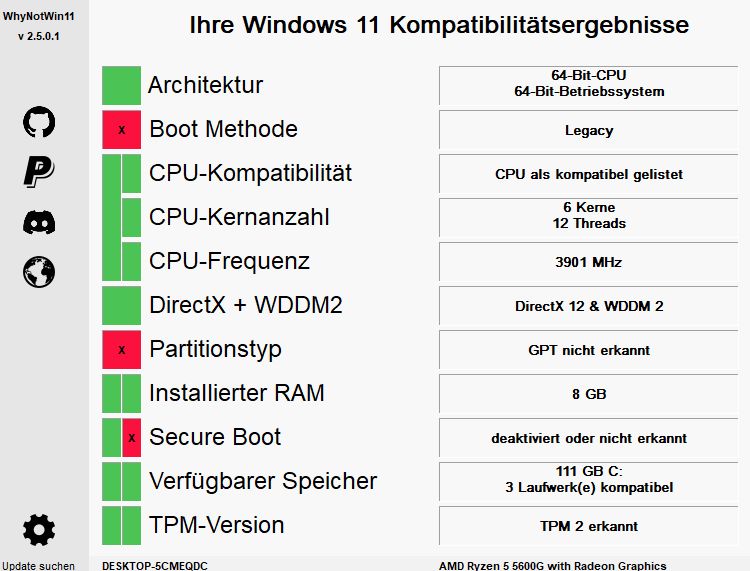

lade dir mal das Programm whynotwin11, starte das und poste davon mal ein Screenshot.
ich vermute, winn10 ist bei dir im falschen Modus installiert

Danke für die Tips. Boot Methode hab ich jetzt schon mal in Uefi Modus gewechselt. Trotzdem zeigt er mir unter Windows immer noch die Einstellung wie unten auf dem Bild.
Die Antwort direkt auf dem Präsentierteller ^^
edit: und alles weitere in der Grafik.

Du musst erst den Partitionsstil umwandel von MBR in GPT.
Du bist im MBR, brauchst hierfür CSM, mit CSM geht kein Secureboot..
Am besten gleich ne Neuinstallation machen, Installationsmedium vom MCT erstellen lassen.
Vor der Installation CSM im BIOS deaktivieren und Secure Boot aktivieren.

weil win10 im legacy Modus installiert wurde, das unterstützt halt win11 nicht.
wenn du von win10 auf win11 upgraden willst, musst erst dein Systemlaufwerk umwandeln von MBR in GPT, danach geht es auch. Das geht mit dem Windows Programm mbr2gpt, oder man installiert win11 gleich direkt neu, das geht auch
