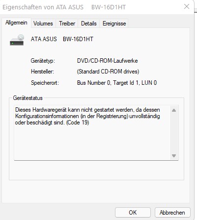

Hab inzwischen auch die SATA Anschlüsse getauscht - auch nix. Das Gerät ist intern. Den Gerätemanager füge ich bei. Die Aussage ist nach all den Aktivitäten nicht erklärbar.

Daran, dass der SATA-Anschluss disabled. wäre, kann es nicht liegen, weil das Laufwerk ja erkannt wird - es wird aber nicht gestartet, weil
Dieses Hardwaregerät kann nicht gestartet werden, da dessen Konfigurationsinformationen (in der Registrierunng) unvollständig oder beschädigt sind. (Code 19)

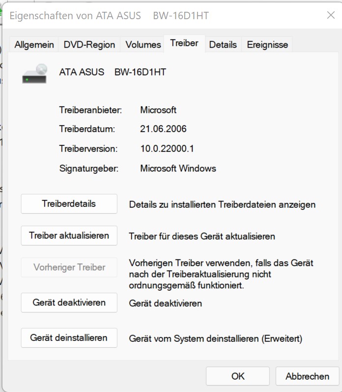

Ich habe ein ASUS Z590-E und gleichen Brenner. Bei mir unter Windows 11 keine Probleme. Hier mal ein Bild vom Gerätemanager/Treiber, sieht das bei dir genau so aus:
Mfg
