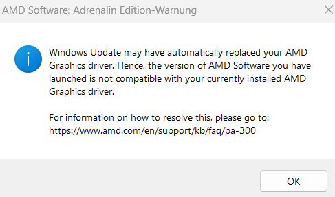

Hallo alle zusammen.
Ich habe mir einen neuen Laptop geholt, welchen in aktuell einrichte. Wie immer aktualisiere ich zuerst Windows und installiere nebenbei alle für mich relevanten Programme.
Nun ist Windows auf dem neuesten Stand und es gibt keine weiteren Aktualisierungen, seitdem habe ich jedoch zwei Probleme:
1. AMD zeigt mir seitdem eine Fehlermeldung bezüglich meines AMD Grafiktreibers an (siehe Screenshot).
2. Ich kann meine richtige Grafikkarte, die GeForce RTX 3070 Ti, nicht über GeForce Experience aktualisieren. Das Programm zeigt mir zwar an, dass es eine neuere Treiberversion gibt, wenn ich allerdings auf "Herunterladen" drücke, passiert nichts.
Freu mich, wenn mir jemand weiterhelfen kann.
Beste Grüße.
Die 1. Meldung kommt vor, wenn Windows Update einen UWP Treiber über die vor. Installation drüber gebügelt hat, dann passt die AMD Software nicht mehr dazu und startet nicht.
Lösung: Treiber komplett deinstallieren (DDU nutzen) währenddessen offline sein und aktuellen Treiber installieren.
https://www.amd.com/en/support/kb/faq/pa-300
Habe deinen Lösungsansatz für das Problem verstanden, aber gibt es keinen anderen?
Hier muss ich alle zukünftigen Updates deaktivieren, was ich ungern machen möchte. Oder habe ich etwas falsch verstanden?
Habe das Problem lösen können.
Unter Windows Updates gab es bei "optionale Updates" zwei weitere Aktualisierungen. Habe beide heruntergeladen, nun ist das Problem gelöst und AMD zeigt mir keine Fehlermeldungen mehr an.
Bei Geforce den Grafiktreiber manuell heruntergeladen, fertig.
Danke euch trotzdem allen.
