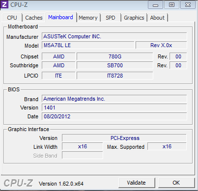

Einige Tage nach der Neuinstallation fingen die Probleme WIEDER an und ich habe mittlerweile etliche Tests laufen lassen (Screens im Anhang) die aber allesamt KEINE Fehler aufzeigten die das Problem irgendwie erklären würden. Hinweis: Es handelt sich um ein originales Windows ! Also keinerlei Cracks etc. in Verwendung. Bluescreens habe ich keine, "nur" besagte Freezes.

Board: ASUS M5A78L LE - BIOS 1401 (das aktuellste)

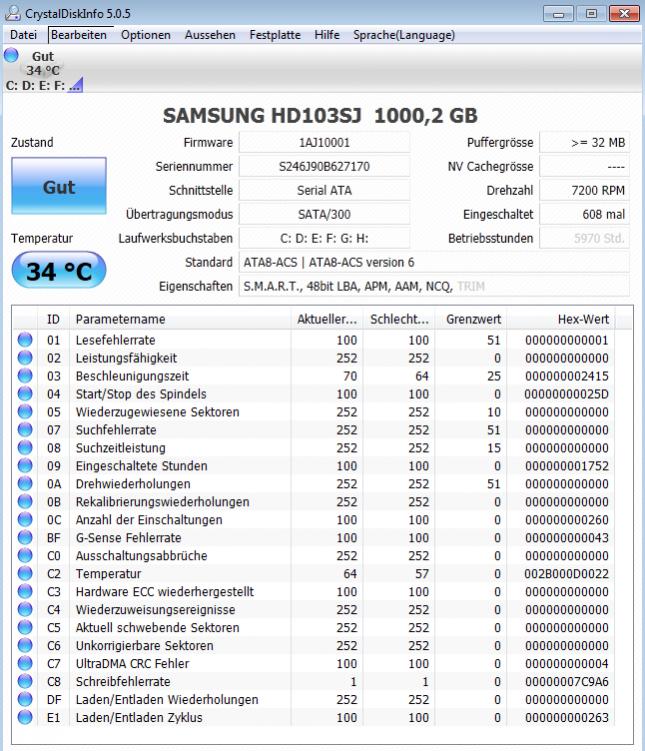

CrystalDiskInfo 5.0.5 - Zeigt als Status GUT an

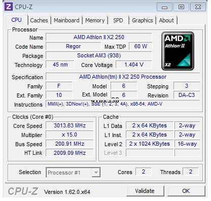

Dann wie gesagt diverse Prüfprogramme wie GPU-Z und CPU-Z gestartet (siehe Anhang), aber ich finde nichts verdächtiges. Der Ressourcenmonitor hat auch nicht geholfen, genauso wie die Übersicht der laufenden Prozesse. Bei den Freezes gab es keine extrem hohe CPU oder RAM Auslastung.

Die Schreibfehlerrate der Festplatte ist nicht normal, auch wenn CDI gut anzeigt.
Prüfe die Platte mal mit SeaTools (Samsungs HDD-Sparte wurde von Seagate gekauft und daher unterstützt SeaTools jetzt auch die alten Samsung-HDDs).
Wenn SeaTools einen Fehlercode auswirft, kannst du die HDD zur RMA schicken, sofern noch Garantie drauf ist (das kannst du auf der Seagate-Webseite überprüfen).

  • AMD Cool&Qiet im Bios abschalten,
und testen
Freezes treten i.d.R. (hauptsächlich) bei / durch Problemen mit der Festplatte, Grafikkarte, RAM oder Motherboard auf, Ich tippe jedoch auch auf die Festplatte.

Platte schon wieder defekt ?!? Also langsam regts mich echt auf.
Ich hatte die gleiche Platte im Januar 2011 gekauft und musste sie im September schon gegen eine neue (selbes Modell) tauschen da die vorherige massive Fehler verursacht hat.
Dazu rate ich ebenfalls; alternativ empfehle ich Acronis Drive Monitor. KLICK

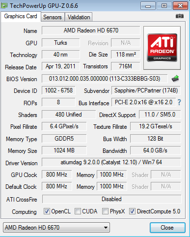

Du hast den AMD Treiber 12.10 drauf. Mit diesem Treiber hatte ich Probleme ohne Ende. Versuche mal den 12.11 beta 7 Treiber, vielleicht hängts daran.

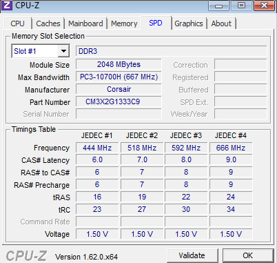

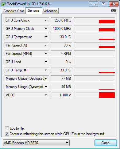

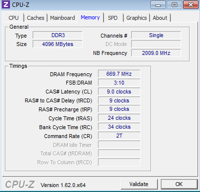

Hätte mich der Screenshot von CPU-Z "Memory" interessiert , wie schauen die Temperaturen aus ?
Ach ja, Grafiktreiber: Ich hatte im Log immer mal wieder Probleme mit ccc.exe z.B., ich weiß aber gerade nicht ob dieser Fehler früher (mit älteren Treibern) auch schon auftrat.
Meine Kiste wird nie sonderlich angestrengt, Temperaturen liegen jetzt grad bei 30-32 Grad (CPU), GPU bei 32 Grad und Platte bei 35 Grad.
Alles ok, dann packe das zweite Arbeitsspeichermodul in die zweite BLAUE Speicherbank, vorher Netzstecker ziehen.
Klassischer Fehler :) Ich hatte beim Zusammenbau die Riegel in Slot 1 und 2 gesteckt, richtig wären aber 1 und 3 gewesen. Deswegen peinlich weil ich nicht das erste Mal einen Rechner zusammengebaut habe, den ersten PC hatte ich Anfang der 90er :D Komplettsysteme gabs bei mir nie.
Was die Platte betrifft: Gestern nacht hatte ich versuchsweise eine recht große Datei, die gepackt ca. 1.8GB groß ist, geändert und wieder neu gepackt, das hat geschlagene 7 Minuten gedauert. Der PC war dabei kaum ansprechbar, die HDD LED leuchtete permanent.
Die wird also definitiv eine Knacks haben, was mich umso mehr ärgert da es mittlerweile die zweite ist die den Geist aufgibt. Ich habe noch einige uralte Platten hier rumliegen, von 60GB aufwärts, die allesamt noch funktionieren. Und das obwohl sie jahrelang in verschiedenen Kisten ihren Dienst taten.
So, Problem gelöst. Die Platte wars, wie vermutet. Habe jetzt eine neue 1TB verbaut und keinerlei Freezes etc. mehr.
