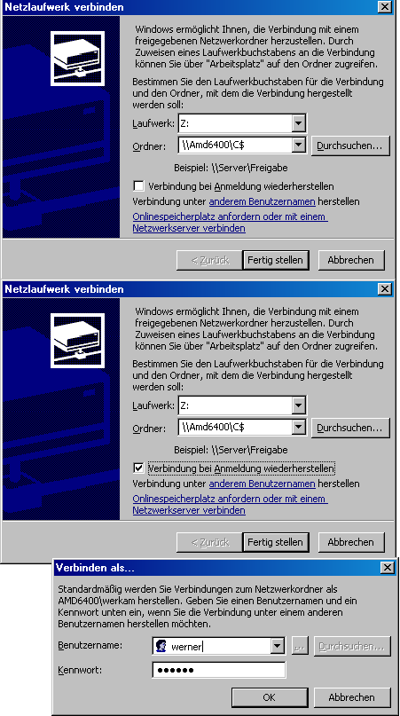

Du kannst Dich als Benutzer einwählen mit dem Du auf dem anderen Rechner arbeitest, wenn er Administrator ist. Einfach auf die administrativen Freigaben verbinden.
