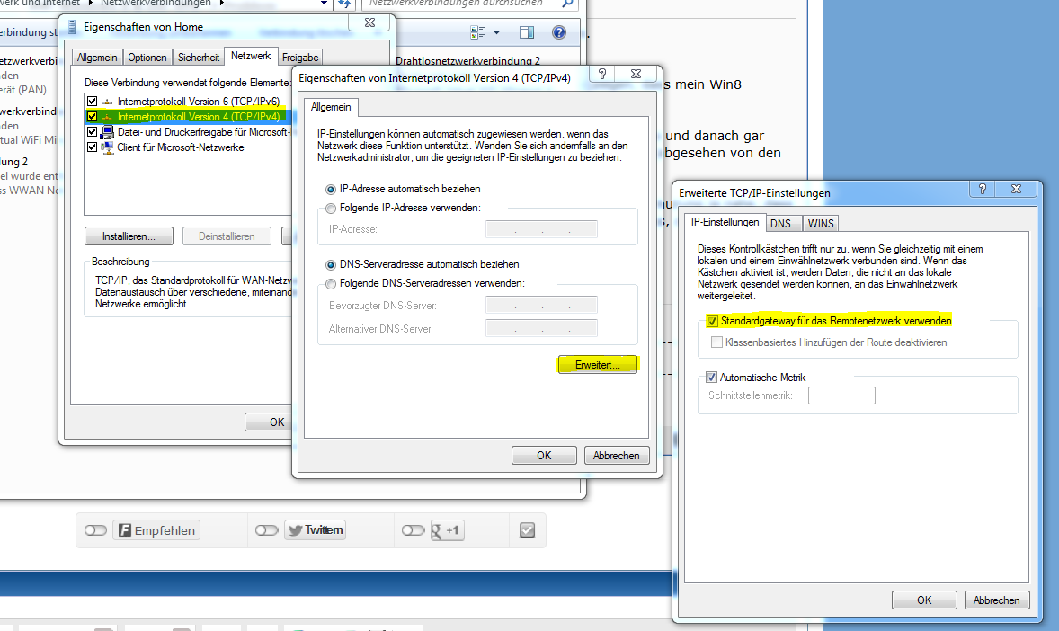

Ich kenne jetzt die VPN settings bei WIN8 nicht, aber mal ein Tipp ins blaue:
Diesen Haken gesetzt?
Vielen Dank für den Tipp & die schnelle Antwort, leider gab es dieselbe Antwort auch schon von Google, als ich danach suchte...und es brachte keine Besserung :(
