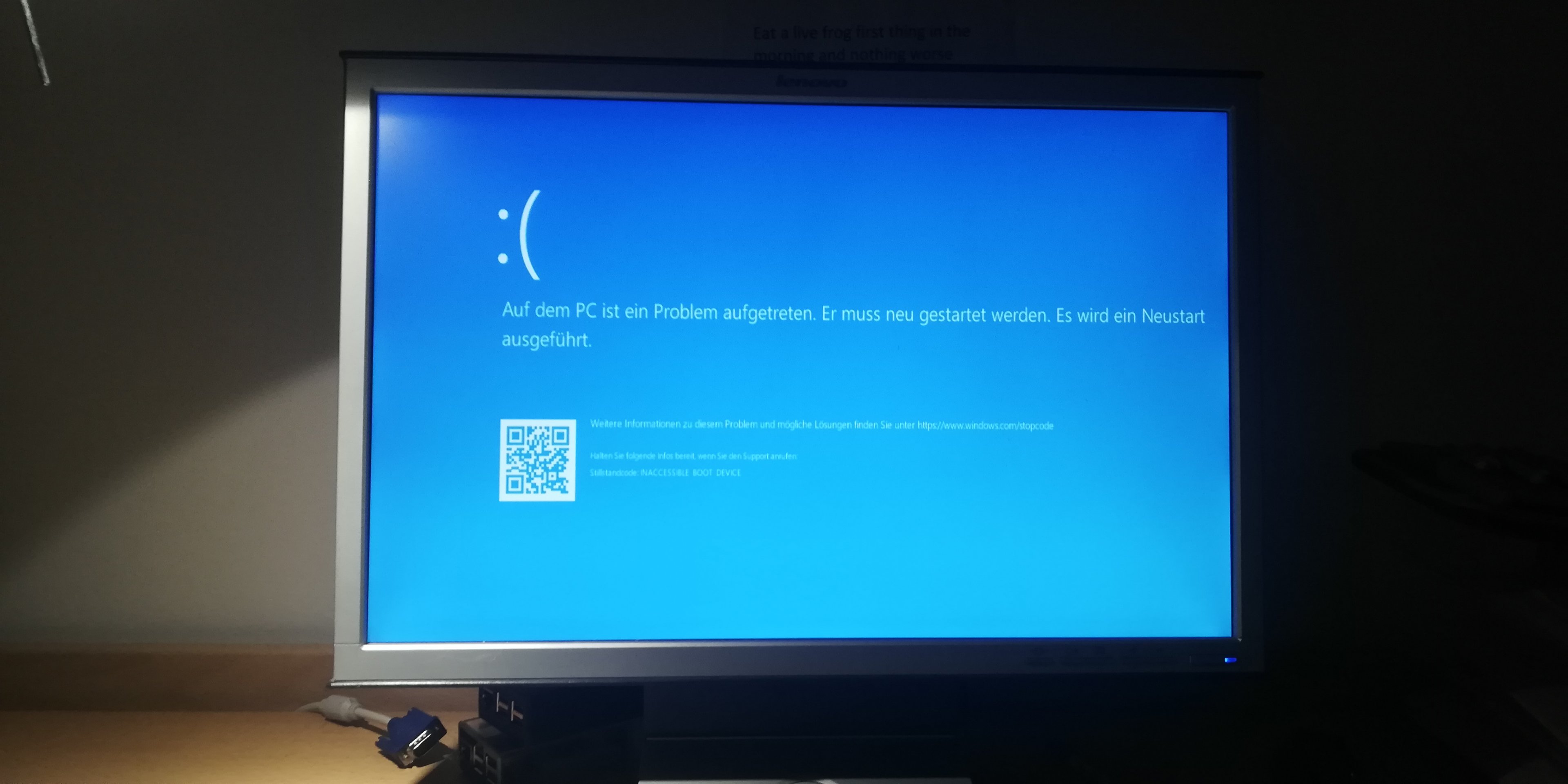

Hallo dies ist mien erster Beitrag sorry für Rechtschreibung und Zeichsetzung, schreibe am Handy, weil mein PC zickt. Ich hatte nicht genau die Kategorie gefunden die ich brauchte. Also mein Problem ist, dass mein PC nicht mehr in Windows bootet. Es sind zwar wichtige Daten drauf aber dank stundlichen incrementelen cloud backup nicht so schlimm, außerdem komme ich noch über mint an die Daten, weil gemeinsames Datei system. Also da sproblem genau er bootet von meiner Kingston ssd nicht mehr in Windof sagt der drive sein beschädigt. Blue screen mit fehler bei interrese schicke ich gerne ein foto von handy. Will auto repatur machen scheitert reboot Schleife habe dann test weise in Linus mint gebootet, gleiche ssd Andere partition. Keine Problem komme an alle Daten. Den PC habe ich seit 2 Wochen.

Dann lasse uns den BlueScreen bitte wissen.
Ah, ja, danke; aber den Code müsste man bitte lesen können ;)
CN8

alf420 schrieb:
"inaccessible boot device" kann ich entziffern
Das ist auch richtig gerade nochmal auf dem foto nachgeguckt so hatte ich es auch in errinung
