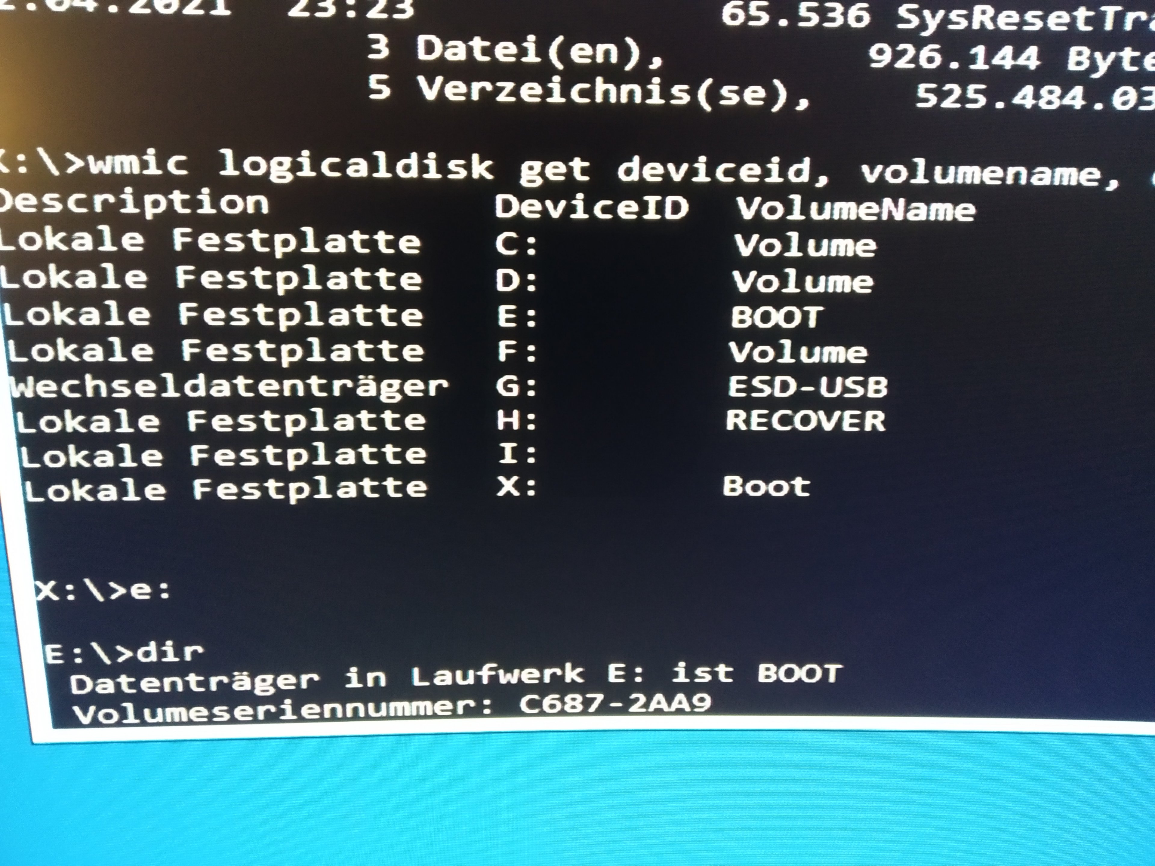

Er zeigt mir wenn ich den Boot Stick zur Reperatur auswähle auch in der Eingabeaufforderung alle Festplatten an.
Er zeigt dort 2 Platten mit boot an. Vielleicht liegt dort das Problem?
Mein Windows ist auf e. Und nicht x.

Ich bin in der Eingabeaufforderung in welche ich über den boot Stick gekommen bin.
G ist der Stick. C die alte HDD, x und d sind beide ssds, und e die Systemplatte.

Wenn man von USB Stick bootet sind die Buchstaben alle verschoben und vertausch, weil auch die Partitionen die keine Buchstaben haben da einen Buchstaben bekommen.
Boot Partition von deine SSD musst du reparieren wenn du dich mit Diskpart und Reparaturbefehlen, Stunden und Tage lang beschäftigen willst, Bitte!
Bei dir wird nicht mal mehr ein Windows oder eine defekte Bootpartition gefunden beim starten.
