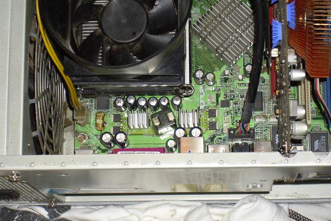

hab hier maln bild von en paar kondensatoren gemacht, die direkt neben dem cpu sockel liegen, diese sind ein wenig nach oben gewölbt, kann das selbst aber net beurteilen ob die jetzt kaputt sind

Das Bild ist etwas klein, aber wenn das dunkle Zeugs nicht von der Kamera kommt, sondern wirklich auf den Kondensatoren ist, dann sind die wohl hinüber.
EDIT: Eigentlich müssen Kondensatoren eher nach innen als nach außen gewölbt sein. Ich hatte sogar schon den Fall, dass wirklich nur eine kleine Wölbung nach außen (ohne das man etwas auslaufen hätte sehen können) gereicht hat, damit das Teil nicht mehr funktioniert. Nachdem dieser Kondensator gewechselt war (war ein Kondensator in einem Monitor-Netzteil) funktionierte alles wieder.

das zeug auf den kondensatoren kommt net von der kamera, und das is auch nur auf denen neben dem cpu sockel, die andern sind glatt und ohne belag
Dann wars das wohl mit dem Board. Der Austausch der Kondensatoren lohnt sich meist nicht mehr, zumal man auch nie weiß, ob schon weitere Komponenten dadurch beschädigt wurden. Außerdem hat ein P4-Board, welches nicht C2D geeignet ist, so gut wie keinen Wert mehr und man sollte es bei eBay günstig bekommen.
