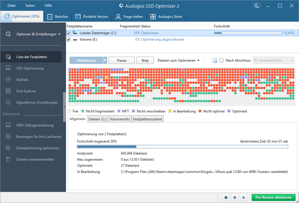

Der war ca. 500 gb ....one schrieb:denn wie groß der Spieleordner war, ist immer noch ein Geheimnis
Ich habe mal die Optimierung angestoßen ... also das, was Windows nicht von Haus schon macht:

Der SSD-Controller lässt sich von Windows nicht reinreden. Wo was geschrieben wird bestimmt er ganz allein. Da läuft ein eigenes Betriebssystem was sich darum kümmert.kali-hi schrieb:Ich habe mal die Optimierung angestoßen
Dir wird nur was simuliert, passieren tut da aber auf der SSD nichts. Wenn es so wäre dann würde deine SSD durch Defragmentierung relativ schnell kaputt gehen, da der Controller immer dagegen arbeiten würde.
@kali-hi https://www.ontrack.com/de-de/blog/write-amplification-ssds
So ist das, Windows kann einer SSD nicht vorschreiben wohin die Daten physikalisch geschrieben werden. Diese Blockanzeige ist einfach Humbug die die Software sich aus dem „Inhaltsverzeichnis“ der SSD zusammenwürfelt..one schrieb:. Du schaust einfach nur einem Balken zu.

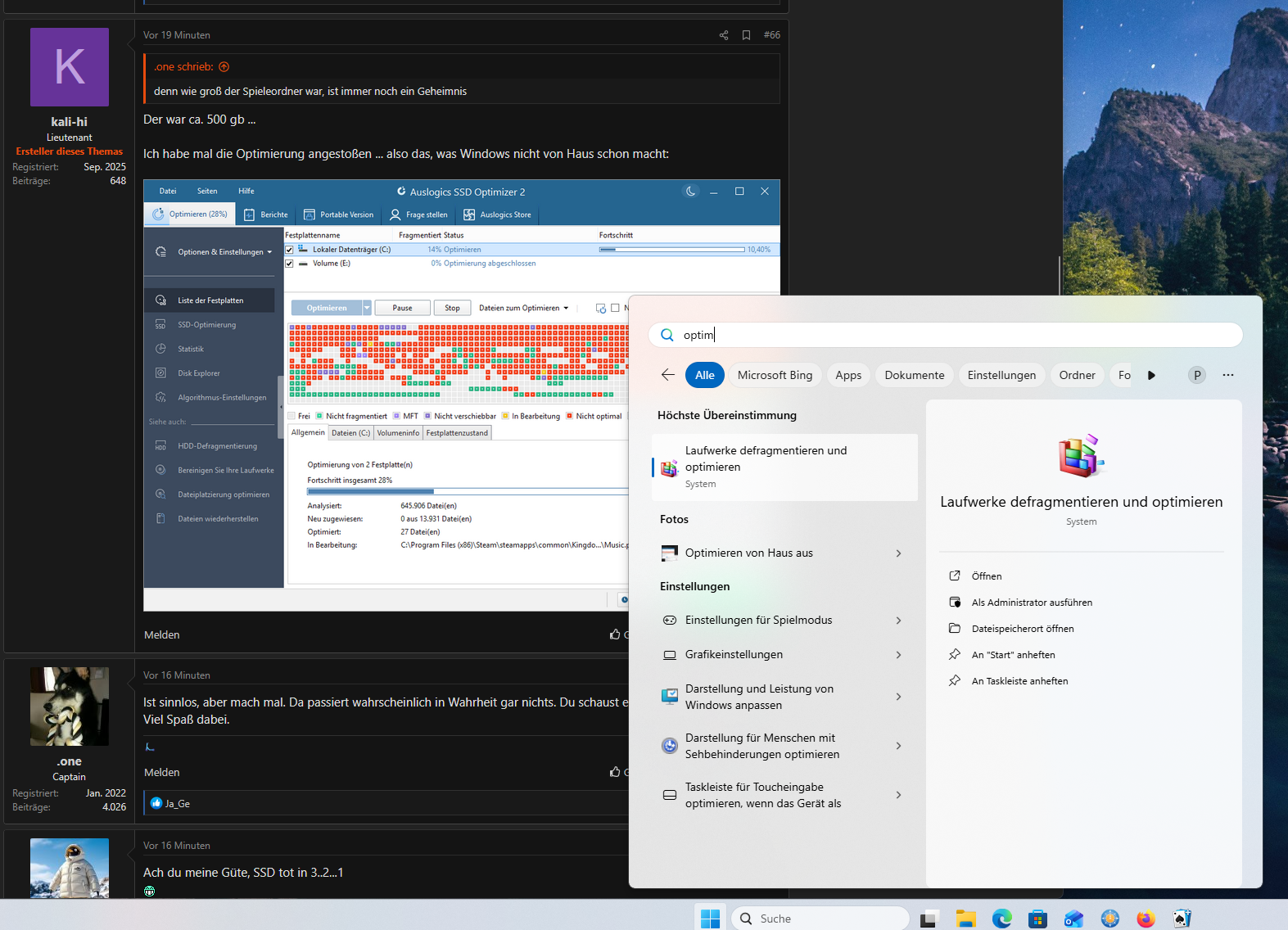

Wer sagt denn sowas?kali-hi schrieb:also das, was Windows nicht von Haus schon macht:
Das einzige, was eventuell helfen könnte, wäre die SSD zu Indizieren.

Täusch dich da mal nicht, Windows Defragmentiert keine SSDs.
Was bei dem Vorgang den du da auf dem Screenshot hast passiert ist ein Trim explizit an die SSD zu senden.

Schlangenölkali-hi schrieb:habe mal die Optimierung angestoßen
Du leidest kräftig an Dunning Kruger. Bitte mal richtig recherchieren.

Eben, und nur der Trim ... ist halt nicht effektiv.Alexander2 schrieb:Was bei dem Vorgang den du da auf dem Screenshot hast passiert ist ein Trim explizit an die SSD zu senden.
