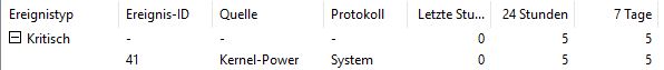

Hi, vielen Dank für deine schnelle Antwort!
Leider scheinst du Recht zu haben... In der Ereigenisanzeige tauchen in den letzten 24 Stunden tatsächlich 5 Kernel Power Fehler auf (siehe Bild).

Kernel-Power sagt aber nur aus (Zitat):
Das System wurde neu gestartet, ohne dass es zuvor ordnungsgemäß heruntergefahren wurde. Dieser Fehler kann auftreten, wenn das System nicht mehr reagiert hat oder abgestürzt ist oder die Stromzufuhr unerwartet unterbrochen wurde.
Das hilft bestenfalls kaum weiter.

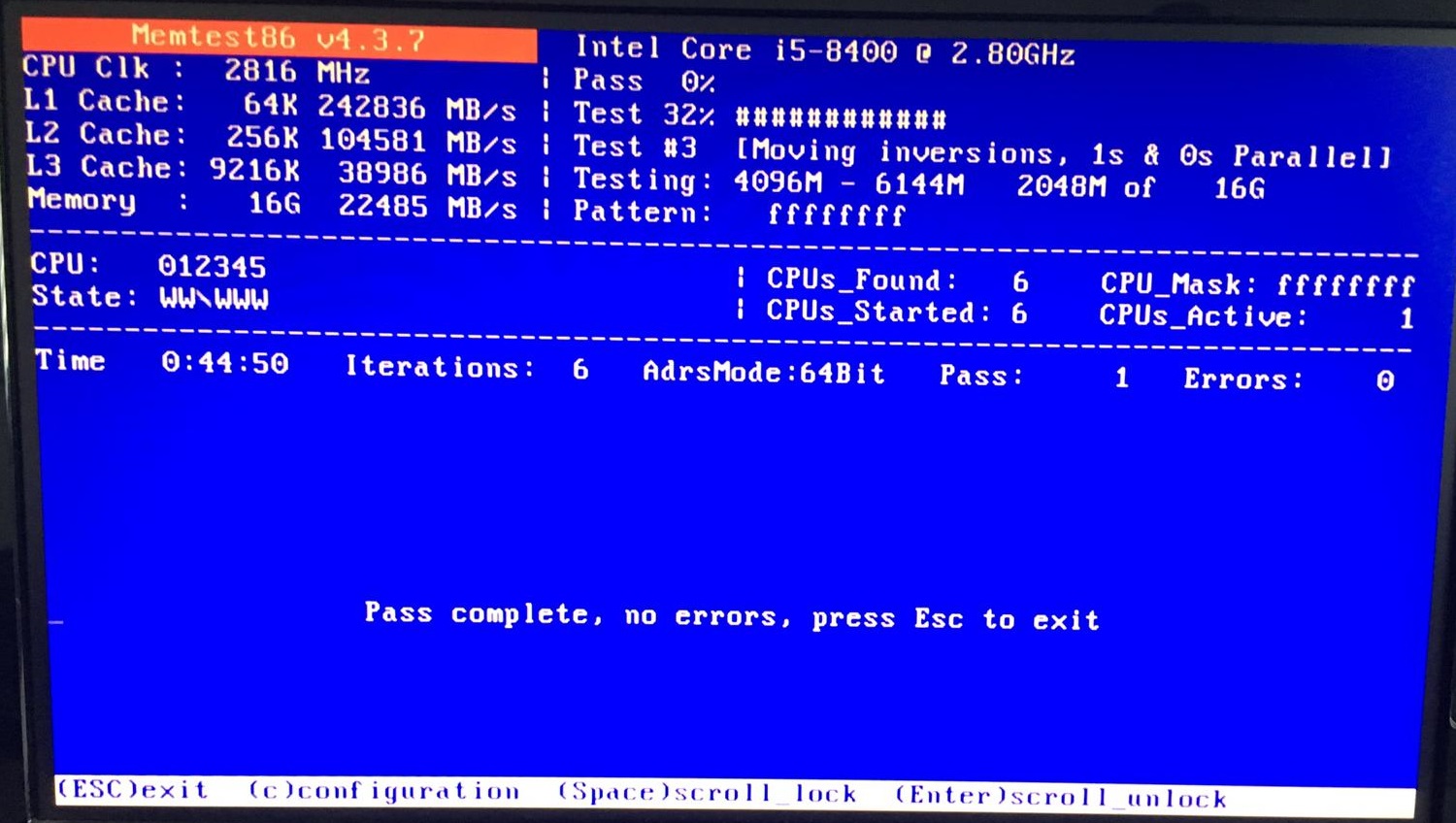

Hmm, scheint so, als wäre dort alles in Ordnung.
