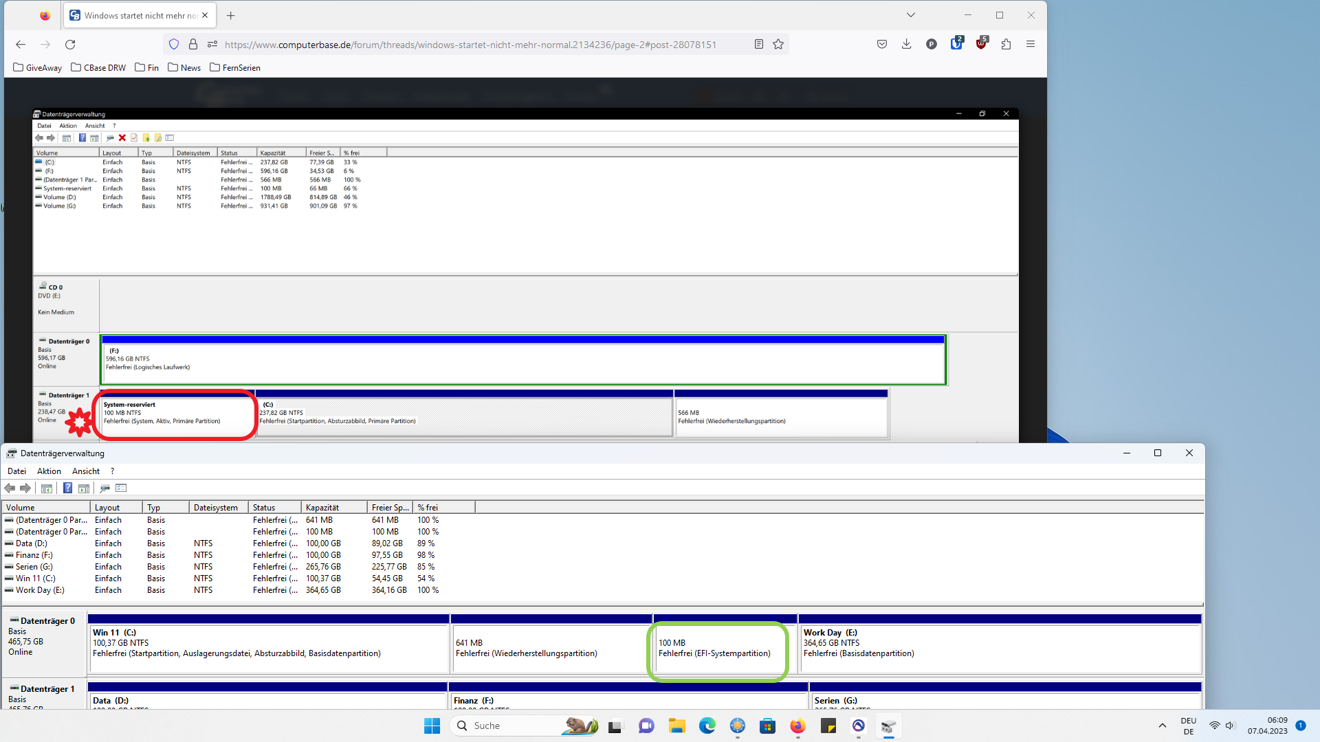

nox2010 schrieb:
Nun habe ich beide Festplatten formatiert und Windows startete wieder ganz normal.
Dann zeig mal einen Screenshot der Datenträgerverwaltung, wie #10. Denn da war Windows nicht im UEFI / GPT Modus installiert.
Hier ist der aktuelle Stand der Datenträgerverwaltung:
Reaktionen: Joe58
Danke. Hier sieht man, dass dein Windows nicht im UEFI / GPT Modus installiert ist.
1) Der EFI-Systempartition Eintrag fehlt bei dir.
2) Klicke mal, mit rechter Maustaste wo der rote Stern ist, da steht bestimmt zu GPT wandeln.
Wenn du mal zu Windows 11 umziehen möchtest, ist UEFI / GPT Voraussetzung.

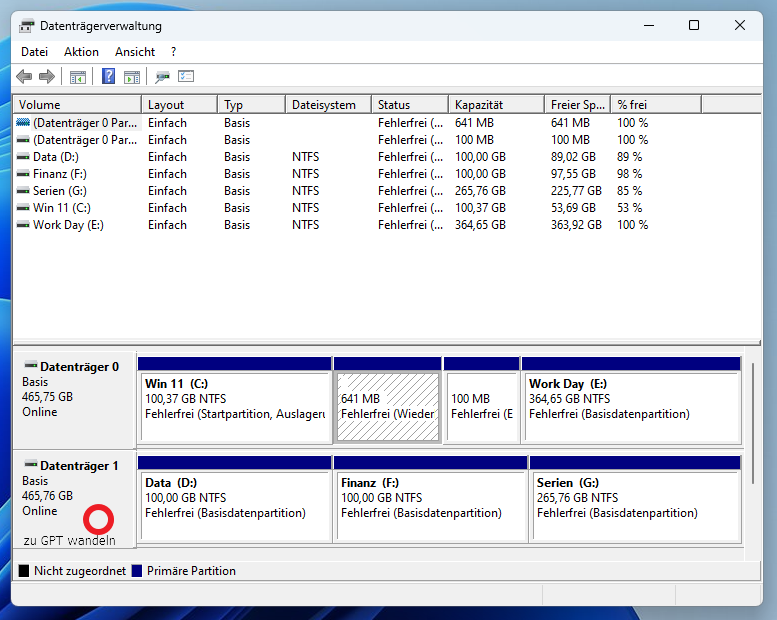

Da hast du leider an der falschen Stelle geklickt. Gewünscht war in dem Bereich Datenträger Basis Online. Nicht in dem rot umrandeten Bereich
Also, da wo jetzt der rote Kreis ist. Dort sollte zu GPT wandeln stehen.
Aber @Terrier hat es ja geklärt.
Ja, hab mich verklickt. Aber die Option "Zu GPT-Datenträger konvertieren" ist leider ausgegraut.
