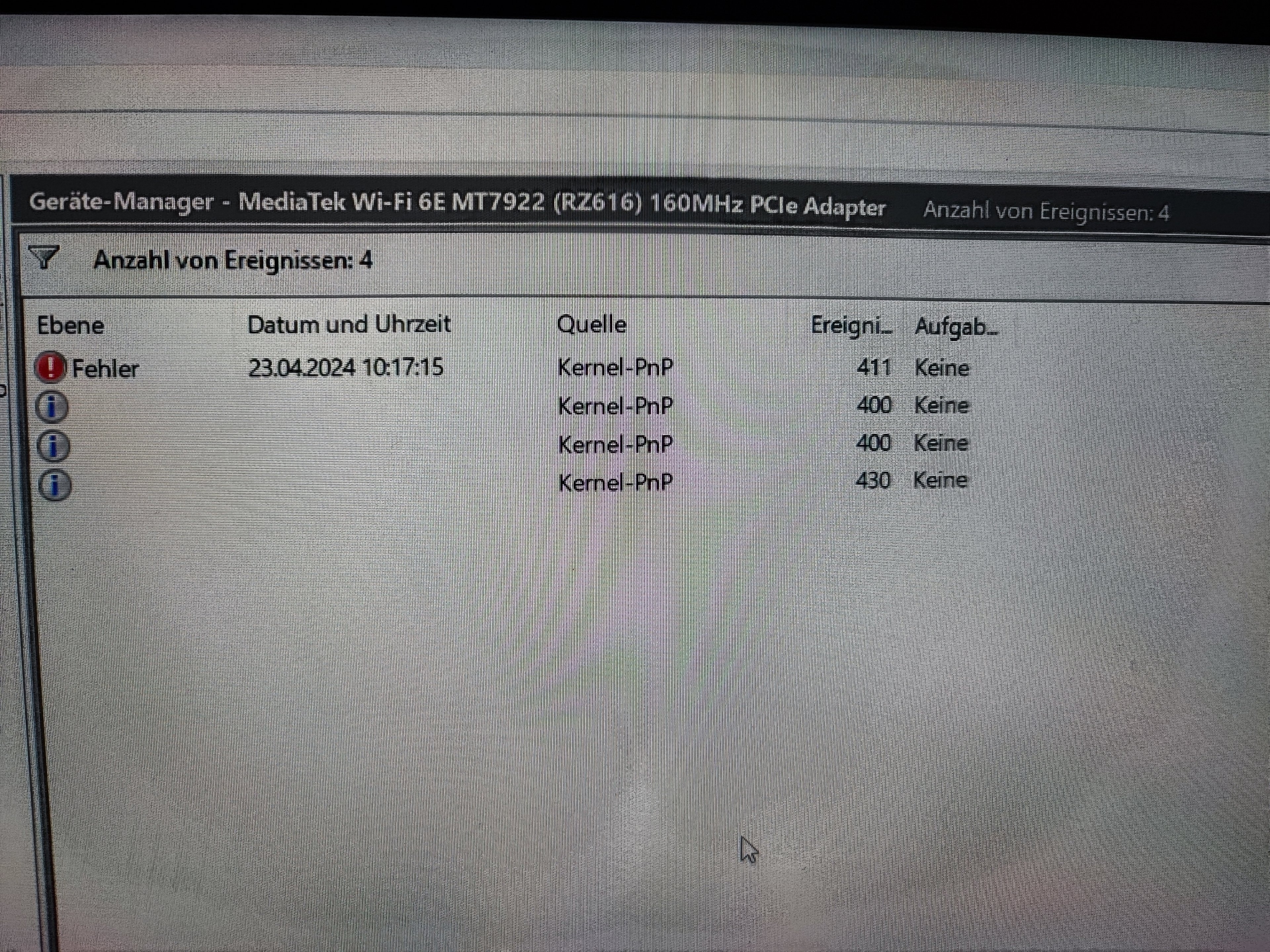

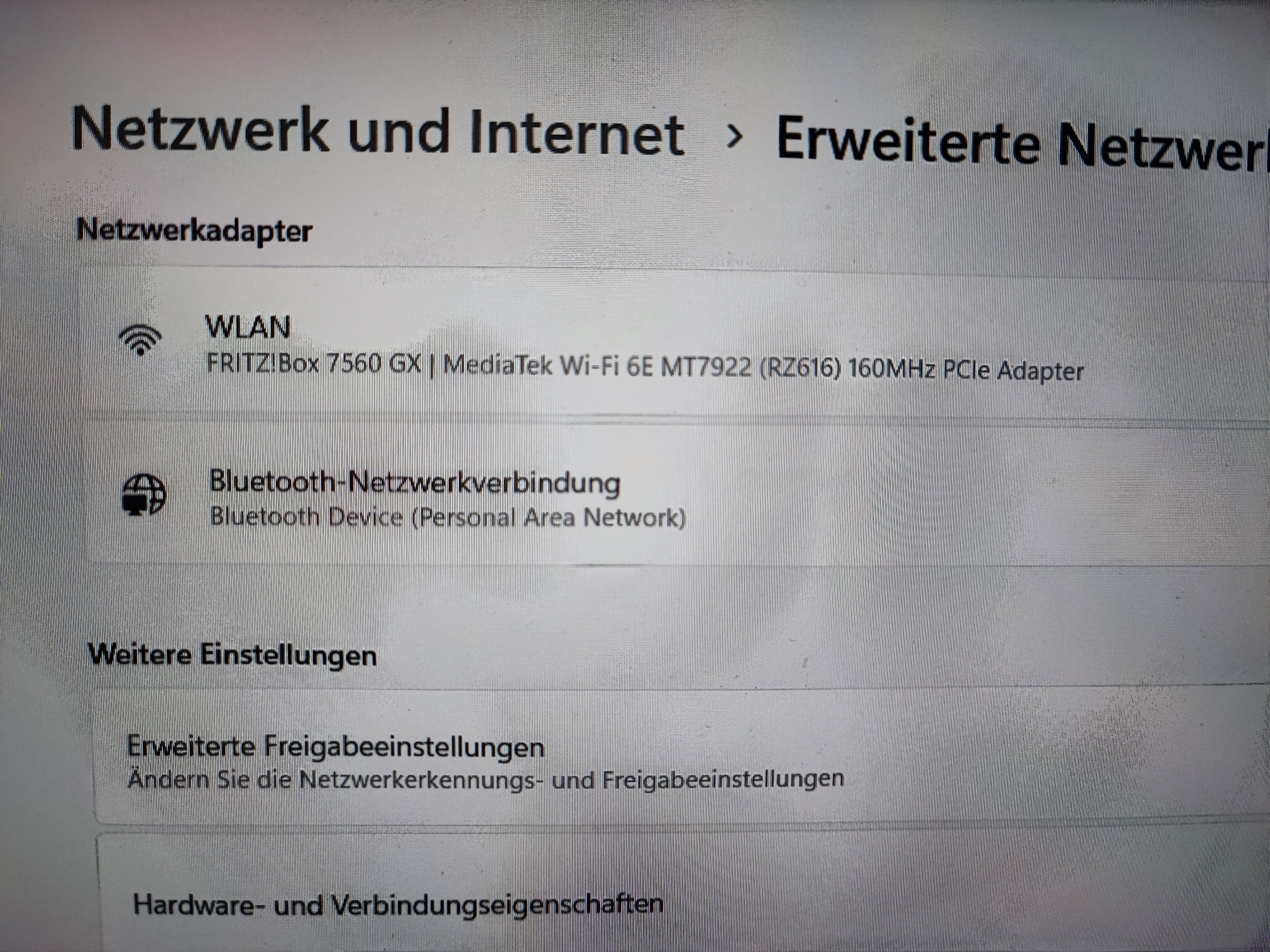

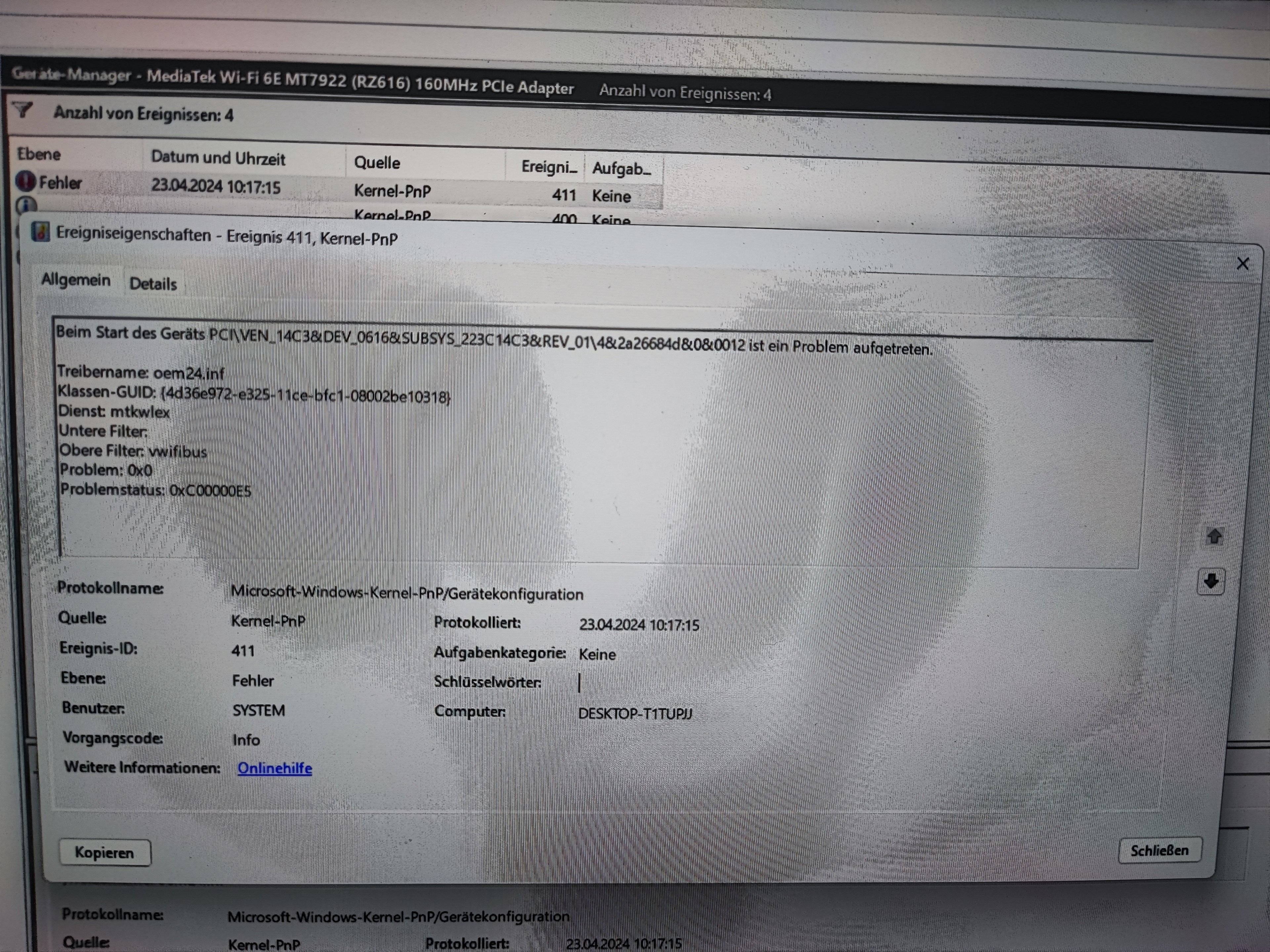

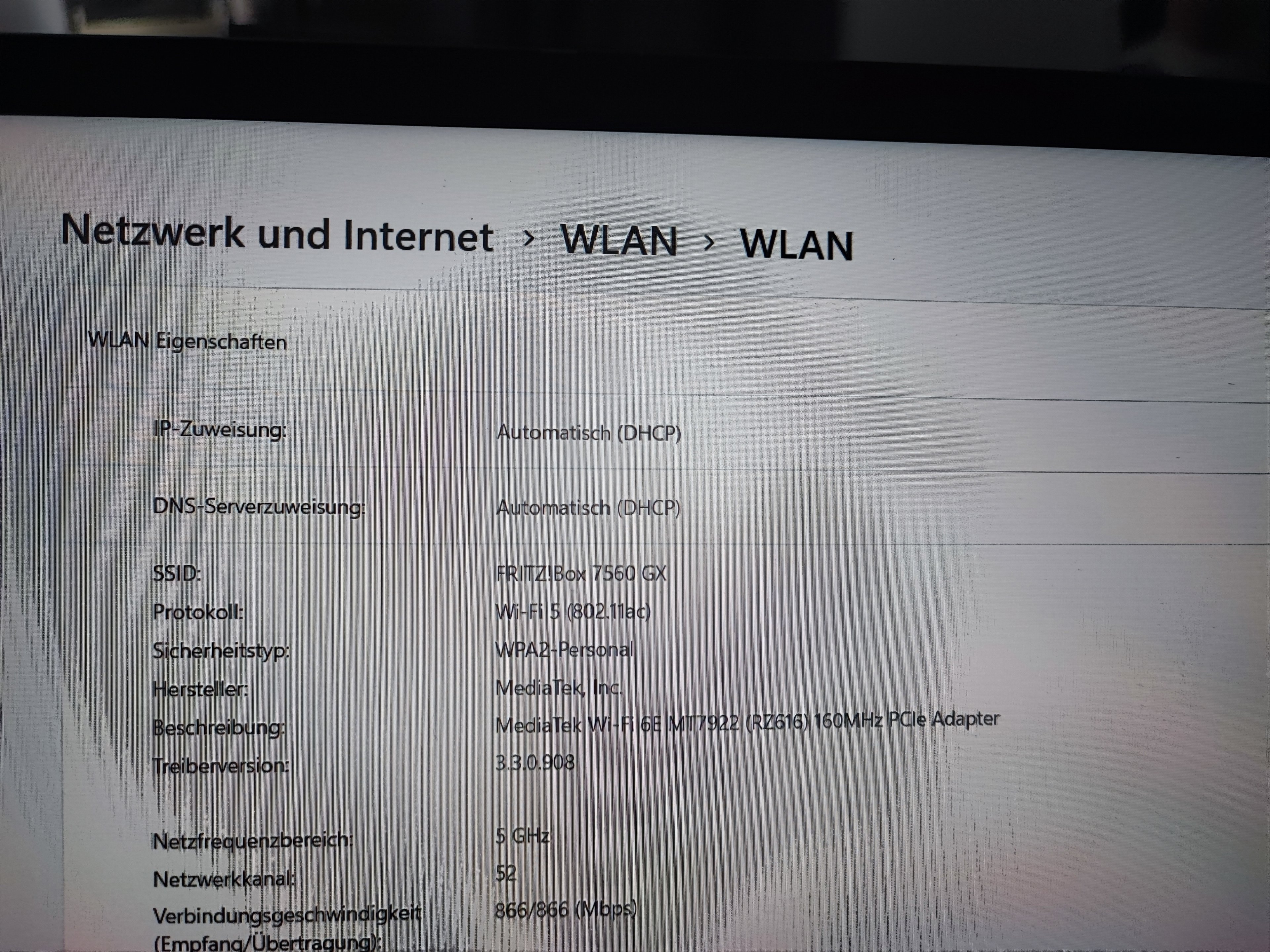

habe einen neuen Laptop (HP Elitebook) seit 3 Wochen.
Bisher hat eigentlich alles funktioniert.
Heute Nachmittag ging das Internet nach dem Hochfahren nicht. Nach einer halben Stunde hat es wieder funktioniert.
Seit einer Stunde geht aber gar nichts mehr.
Ich habe die Treiber überprüft
Die Netzwerkdiagnose gestartet: DHCP Server kann nicht erreicht werden
Den Adapter de- und aktiviert
Den Adapter neu gestartet
Das Netzwerk zurückgesetzt
Der Laptop ist dann wieder hochgefahren=> offline.
Dann habe ich diesen Thread geschrieben und kurz vorm absenden war der Laptop online.
Nach 5 Minuten wieder offline.
Ich bin völlig planlos. Ich habe nichts umgestellt, keinen neuen Router etc.
Alle anderen Geräte im Haushalt sind im Internet über WLAN.

Hallo!
Welcher WLAN-Kanal wird benutzt? Mit 12 und 13 kann es Probleme geben.
Nachtrag
Zum Beispiel sagt avm:
WLAN-Autokanal inklusive Kanal 12/13 Wenn "Autokanal" ausgewählt ist, dann können Sie mit dieser Option alle verfügbaren Funkkanäle in die automatische Auswahl mit einbeziehen. Beachten Sie, dass einige WLAN-Geräte (z. B. Notebooks) aufgrund fehlerhafter Voreinstellungen die Kanäle 12 und 13 eventuell nicht nutzen können. Der Aufbau einer WLAN-Verbindung zur FRITZ!Box über einen dieser Kanäle ist dann nicht möglich.

ich denk man sollte das Thema mal mit Handarbeit prüfen:
geht der Ping auf den Router oder nicht - wenn ja, ist das Problem außerhalb des Heimnetzes der Internetprovider.
Vertraue nicht auf tools, die am Ende die Probleme doch nicht lösen - ich erlebe zu oft daß der Assistent sagt "es gibt keine Lösung"

JayTea schrieb:
Hallo!
Steht im ersten Post. Er nutzt 5 Ghz auf Kanal 52. Davon ab kann er sich mit dem WLAN verbinden - bei Geräten die Probleme mit 12 + 13 haben, kommt keine Verbindung zustande.

@gaym0r
Gleichzeitig berichtet er, dass es mal funktioniert und mal nicht. Mein Gedanke ist: wenn er 2,4 und 5 GHz parallel verwendet ist er offline, wenn die FB auf Kanal 12/13 unterwegs ist und keine Verbindung im 5 GHz Netz zustande kommt, weil zu schlechte Verbindungsqualität oder Radarerkennung.

Hallo, ich hatte den Thread total vergessen und wollte mich mal zurückmelden.
Erstmal Danke für den ganzen Input.
Es ist wohl so, dass die Netzwerkkarte nach dem Ruhemodus ziemlich lange braucht, bis sie wieder aufwacht.
Hatte das auch schonmal irgendwo in einer Rezension über einen HP Laptop gelesen.
