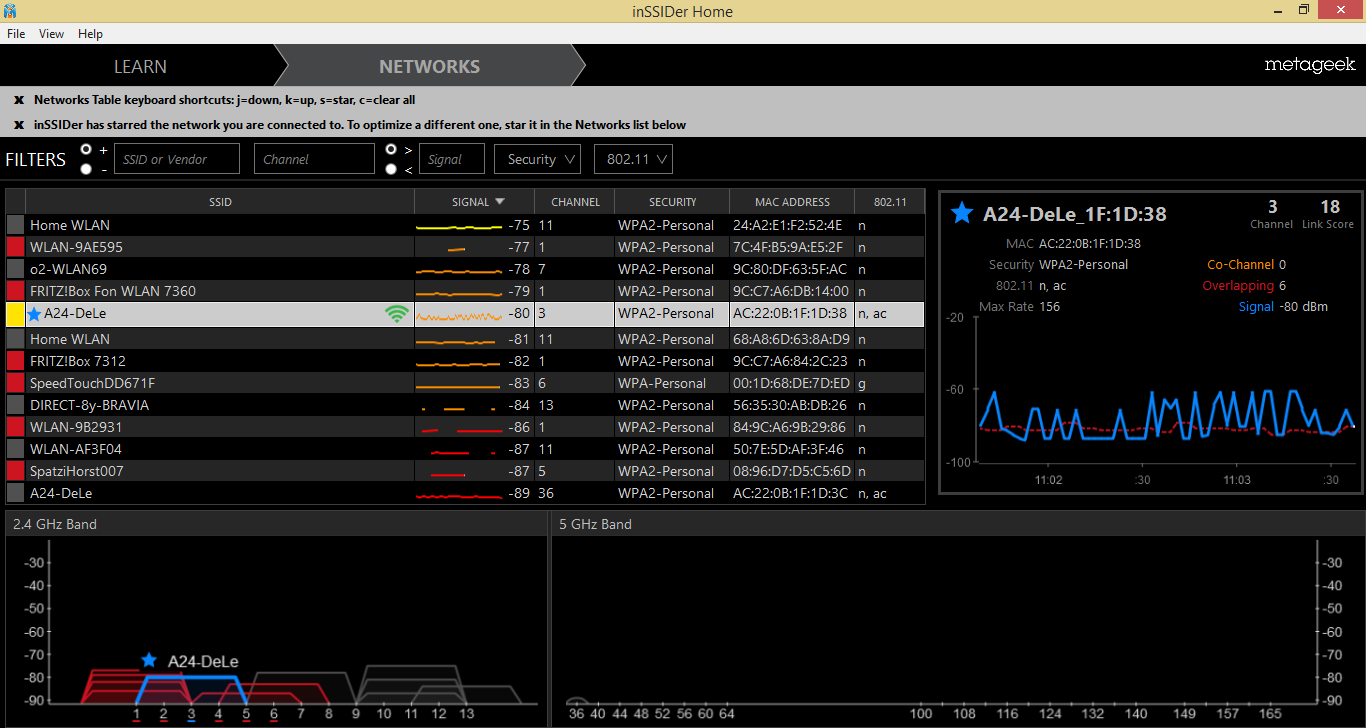

Wie man hier sehen kann, schwankt die Verbindungsstärke deutlich und befindet sich meist nur im Mittelfeld der empfangbaren Verbindungen.

Also der Screenshot vom InSSIDer belegt die sehr schlechte Empfangsqualität von -80db.
Ein guter Empfang hat hier höchstens -60db oder besser -50db oder noch besser.
Hier liegt die Sendeleistung des Routers oder die Empfangsleistung des PC´s unter dem Normalen.
Hier muss angesetzt werden, bevor weitere Feintuning-Maßnahmen angestrebt werden.

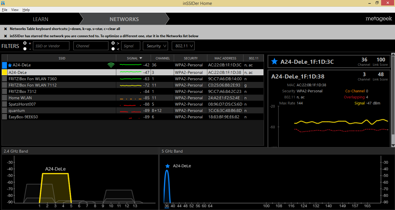

Der Router hat eine integrierte Antenne. Steht der Laptop daneben sieht das so aus wie auf dem zweiten Screenshot. Empfang bewegt sich zwischen -50 und -30 für beide Bänder.

ich schätze mal, wenn fürs erste einfach manuell Kanal 5 für dein WLAN festlegst, hast auch schon einen etwas besseren Empfang, weil es weniger Überschneidungen mit den Kanälen der Nachbar-WLANs gibt. Auf Kanal 3 hast 6 Überschneidungen mit Nachbar-WLANs, auf Kanal 5 nur 3.
