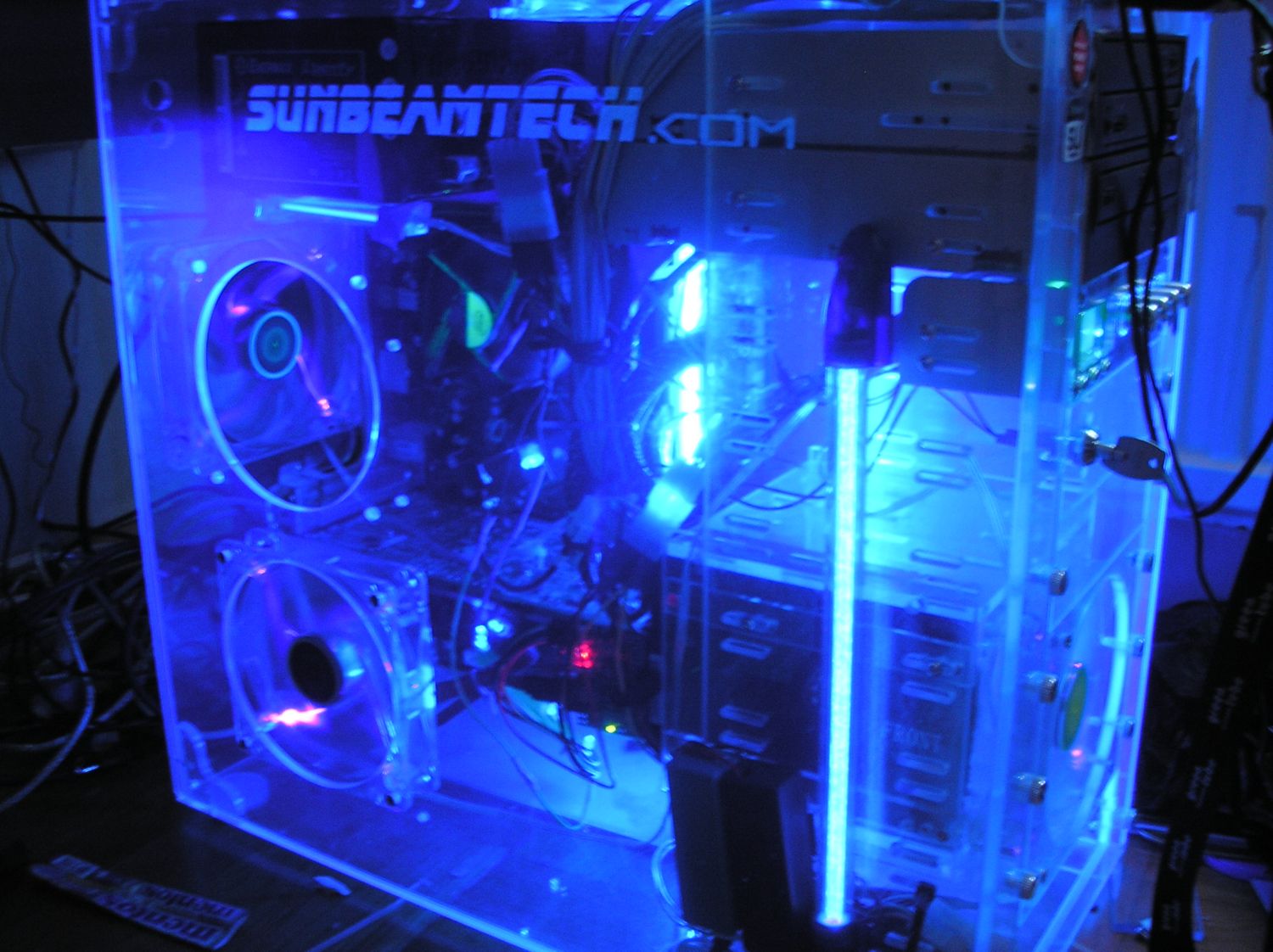

Ich weiß aba nicht wo ich die Pumpe reinstellen soll. Ich weiß nicht wo ich den ganze kram in den computer reinpacken soll.Ich hab das Bild von meiner Magnetschleuder im anhang.Und die 12V Pumpen sind ja alle irgendwie teurer. Und da die Eheim eine Tauchpumpe ist müsst das Wasser eh den Lärm daämpfen oda hast du auch gehört das die Eheim Tauchpumpe laut ist ?
Eine Alternative wäre da die Laing. Sie ist schön klein und sehr stark.
Schau in meiner Sig und klicke auf den Link, da hat es ein Bild vom meinem Case.
Ich habe auch nur wenig Platz. Den Radi habe ich auf dem Deckel platziert.
Danke, aber soo schön ist der ganze Kabelverhau auch nicht.;)

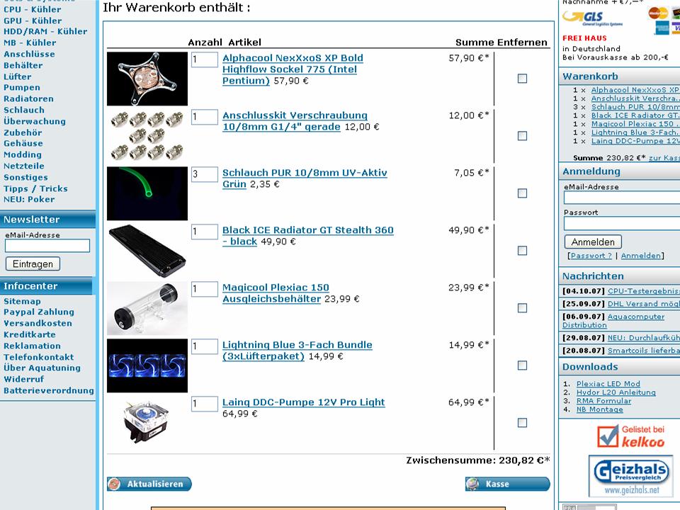

Wie schauts eigentlich mit der zusammenstellung aus ?
Warum ohne AGB ?

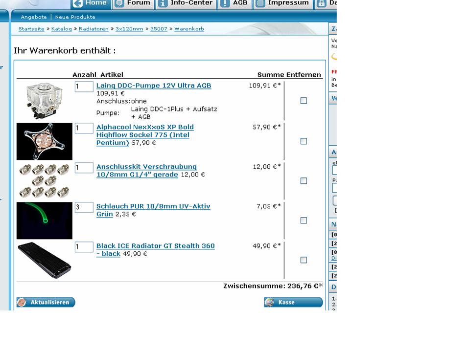

Wie wärs mit der zusammenstellung ?
Die Lüfter würd ich bei 7V laufen lassen
