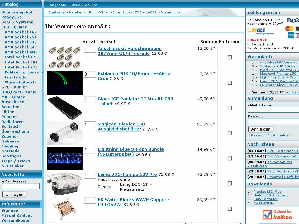

Wo ist eigentlich schluss
Wie groß ist der unterschied zwischen den 2 Pumpen ?
Und hier meine Zussamenstellung
Also ich hab mich mal umgeschaut und der Plexideckel hatn die Voreile:
-> Ermöglicht es, normale 1/4" Anschlüsse zu verschrauben (mehr flexibilität)
-> Durch das Gewicht des Deckels reduziert sich die Lautstärke der Pumpe erheblich
-> Der Deckel hat Bohrungen für Entkoppler, wodurch die Pumpe mit Leichtigkeit in einen 3,5" Schacht bzw. einen Lüfteraufnehmer (siehe Produktbilder oben) montiert werden kann. Durch diese Entkopplung wird die Pumpe abermals leiser.
-> Wenn man den "oberen" Einlass verwendet, wird die Leistung der Pumpe erhöht, da ein Winkel im Innern des Deckels wegfällt.
-> LED-Bohrungen und tolles Plexi-Design (Sieht einfach geil aus :D )

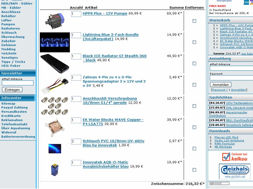

Nein, du kannst da einen anderen Pumpeneingang nehmen, aber mit V Teil evt. auch zwei Kreisläufe machen. Wenn du den oberen Eingang nimmst hast du mehr druck.
Ja aba solche Teiler find ich nicht gut, weil Wasser sich immer den Weg mit dem geringsten wiederstand nimmt. Und ich eventuell auf einen der Kühler dann keinen guten Durchfluss hab.
Aba die oben genannte Zusammenstellung ist ok oda?
Danke an euch alle das ihr mir die "augen geöfnet habet" wegen der Pumpe. Die Laign besiegt die Eheim in allen "diziplinen"
Und hier ein Link wer das schwarz auf weiß haben möchte :
http://www.liquidluxx.de/cms/artikel.php?action=show&id=16&seite=3
Aja und die förderhöhe von 4m ist schon gigantisch.
Stimmt nicht! Die HPPS ist stark genug für jedes System und ist deutlich leiser!
Aber nimm die Pro nicht die Light!
Und wie schauts mit der Zusammenstellung aus ?
Und gibt es irgendein Gemisch das, den besten korosionsschutz bietet?
Und weißt du ob der CPU Kühler auch für einen Quad reichen würde ?

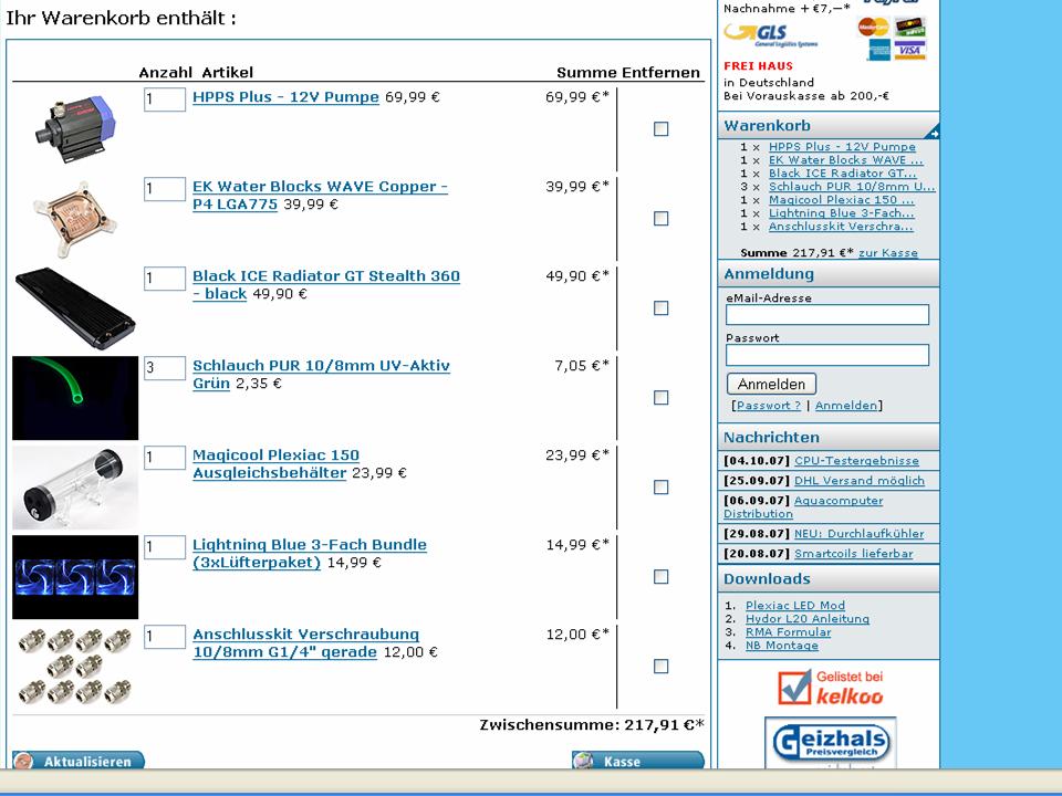

Und kaufe nicht den von dir herausgesuchten PUR Schlauch. Der ist viel zu starr um ihn gut verlegen zu können.
PVC Schlauch soll da rein.
Wenn du nicht wie der letzte Prediger von China arbeitest, dann sind die PVC Schläuche stabil genug.
Ok dann nehm ich die PVC Schläche.
Ein letztes Mal frag ich euch noch über eine zusammenstelllung. Hab nehmlich an einen AGB gedacht der direkt an der Pumpe hängt. Und wie macht man eigentlich die Anschlüsse auf die Schläuche drauf ?
