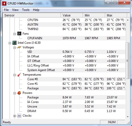

Edit: habe gerade mal das Programm HWMonitor installiert um die Temperatur vom CPU zu überprüfen.
Ich hoffe da ist nix falsch...
Die CPU überhitzt ja völlig. Da passt etwas mit dem Kühler nicht! Ich nehme an, das du den Boxed-Kühler von INtel genommen hast?
Kein Wunder, das Du Leistungsprobleme hast.....

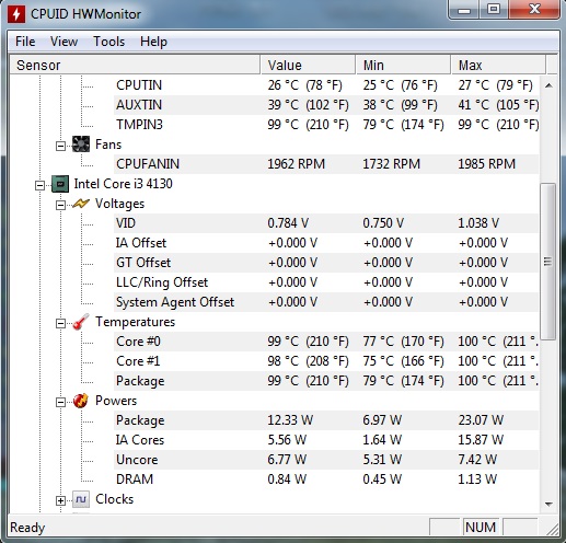

Hier noch während des Spiels:
der Prozessor ist "boxed", also mit dem Lüfter drin. Den habe ich auch. Ist das denn so falsch oder kann es sein, dass der einfach nur falsch "sitzt"?
Der "Fan" läuft aktuell nur mit ~35% Power (komischerweise bei meinem GraKa-Tool einsehbar, läuft doch nur auf die CPU...?), sollte ich das mal hochstellen?

Ich vermute einen Auslesefehler, Montagefehler oder extrem schlecht belüftetes Gehäuse, wobei ich bei der Drehzahl vom CPU-Lüfter ersteres fast ausschließen würde...
Interessant wäre noch der Abschnitt "Clocks" während das Spiel läuft.
Die boxed Kühler reichen vollkommen.
Wenn der Rechner allerdings in einem dieser grässlichen "PC-Tische" steht und kaum frische Luft ziehen kann und/oder dazu noch ordentlich zugestaubt ist passiert sowas. Also Rechner nach draußen tragen und mit Druckluft ordentlich ausblasen. Alternativ kannst du auch mit nem Wattestäbchen säubern.
Außerdem korrekten Sitz des Kühlers prüfen (fest drauf, nciht eine Seite locker oder so...)
100°C bei nur 12 Watt :freak: Das ist schon doll.
Auslesefehler glaub cih nciht, wenn er schon beim zocken ne VID von bloß 0,784V auspuckt wird definitiv gedrosselt. Beides falsch gelesen glaub ich kaum.
Aber falls sauber und Kühler sitzt richtig ist es doch einer, dann wäre ein BIOS update nötig.
Der Boxed Kühler hat 0 Probleme mit der TDP - ich nutze ihn selber ebenfalls (da einfach viel kleiner als viele andere Kühler und dieser außerdem durch die radiale Anordnung der Finnen die umliegenden Komponenten mit einem Luftstrom umströmt).
Die Symptome sprechen tatsächlich für eine Überhitzung. Ggf. wurde der Kühler nicht richtig montiert, allerdings wäre dies bei Push-Pins und der voraufgetragenen Wärmeleitpaste ein Kunststück.
Ich halte von Boxedkühlern nicht viel, auch wenn sie ausreichend sind, so sind mir doch andere Kühler lieber. Dem PushPin-Montagesystem kann ich überhaupt nicht viel abgewinnen. Da sind mir Kühler, die ich anschraube mittels Backplate viel lieber. Da kann man auch nicht viel falsch machen und kaputt gehen sie sowieso nicht so leicht wie die PushPins.
Bei 100° oder mehr, würde ich mir schon Gedanken um die Kühlung machen und sie kontrollieren, auch wenn das vielleicht nur ein Auslesefehler ist. Sicher ist Sicher! So hohe Temperaturen sind meiner Meinung nach, auch nicht förderlich für die CPU.
