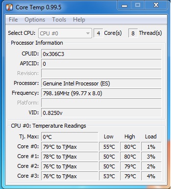

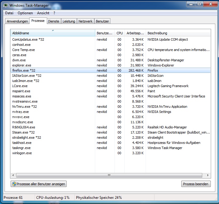

Beim Spielen von CS:GO gab es immer wieder Ruckler. Habe mir darum die CPU Temperaturen mit Core Temp mal genauer angeschaut und mir ist aufgefallen das diese erstens beim Spielen und auf dem Desktop gleich sind und dazu noch ziemlich hochausfallen(70°-80°C).
Nach Informationssuche im Internet bin ich jetzt so schlau das ich weiß das die Temperaturen noch okay sind und ich theoretisch die Möglichkeit hätte zu undervolten. Werde allerdings das blöde Gefühl nicht los das ich evtl. etwas beim zusammenbau bzw. Lüftermontage und Wärmeleitpaste falsch gemacht habe, da es mir nicht logisch erscheint das die Temps. unter Last und im Idle gleich sind. Viele danke für die Hilfe.

Die sind für die Konfiguration viel zu hoch. Der Macho sollte den selbst bei Prime mehr als locker unter 70° halten. Hab selbst einen 1230v3 mit einem Mugen 4 und der Lüfter läuft durchgehend auf 5V und selbst bei Prime komme ich nicht über 65° auf den Kernen.
Nur um sicher zu gehen, hol dir mal die aktuelle Version von Core Temp:
http://www.alcpu.com/CoreTemp/
Sitzt der Kühler korrekt auf der CPU? Temperatur sollte bei circa 30° liegen im Idle.
Da stimmt wirklich etwas nicht. Die Temperaturen sollten deutlich niedriger sein. Und deine Gehäuselüfter laufen dann auch noch auf 12V? Wow das muss ja unerträglich laut sein. Wahrscheinlich throttlet der Prozessor in CS:GO, daher die Laggs und Spikes.
Was hast du denn für ein Mainboard? vllt. mal BIOS-Update machen, hatte ich früher manchmal, dass ältere BIOS-Versionen mit exotischen Konfigurationen rumgespackt haben.
Ansonsten wohl mal den Kühler abnehmen und neu drauf machen. Beliebter Anfängerfehler ist: Vergessen die Schutzfolie an der Bodenplatte des Kühlers zu entfernen oder Kühler sitzt nicht richtig fest ;)
Danke jurrasstoil lag wirklich an der Version neue sagt 25°C im idle.
Danke aber auch euch anderen. Gruß deadleaf
