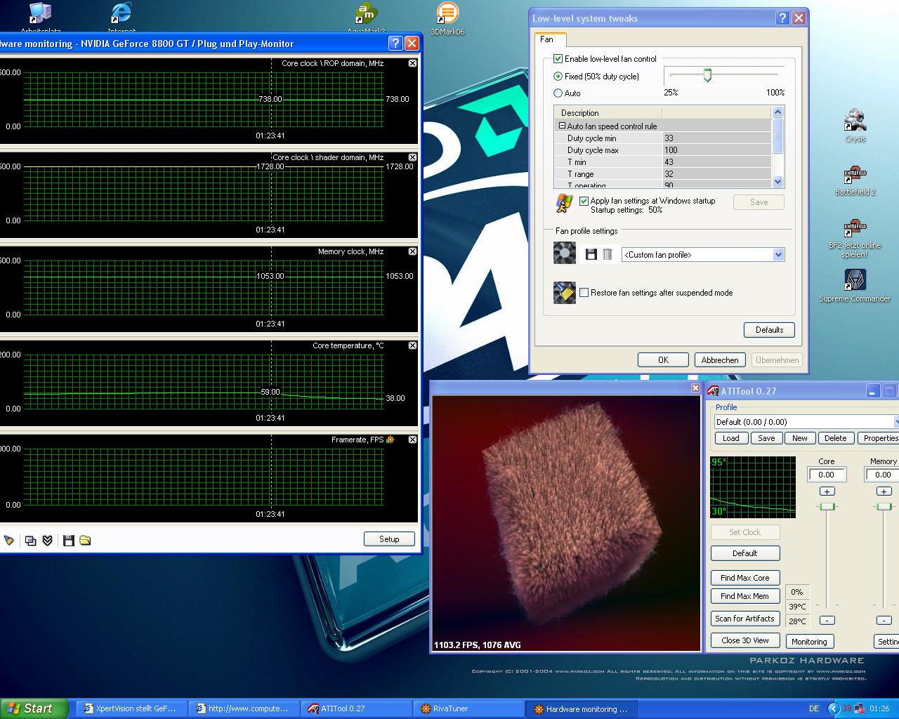

also hab sie jetzt auf 750/1850/1080 laufen mit dem unten genannten System. Werd sie aber wahrscheinlich wieder bisschen zurücktakten.
Sorry wegen Doppelpost
Hab jetzt mal n bisschen mit dem ATI Tool rumgespielt, max Temps mit dem 3d Wüfel 59°C, idle Temps 39°C, naja wahrscheinlich sind die idle Temps niedriger, hatte nur keine Lust so lange zu warten (Edit Werte mit Taktraten siehe Sig.) Lüfterdrehzal: konstant bei 50%, in meinem System nicht rauszuhören.
(Doppelpost zusammengefügt - bitte Editbutton benutzen!)
andi507 schrieb:also hab sie jetzt auf 750/1850/1080 laufen mit dem unten genannten System. Werd sie aber wahrscheinlich wieder bisschen zurücktakten.
Dann geht deine ja fast 1:1 so wie meine !
Nur dürften mit deiner CPU keine 14300 3D2006 Points drinne sein.
