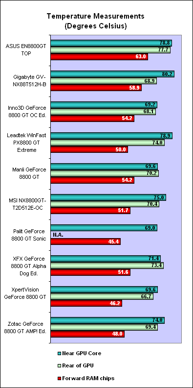

Ein leises pfeifen der Graka bei Last ist auch bei mir hörbar! Sehr minimal - bei Crysis oder beim Laden von 3Dmark06 Levels hört mans am besten! Egal....
Hab meine Palit nun auf 700x2000x1700 MHz stabil laufen! Die Karte bekommt bei Last nicht über 72°C. (getestet mit Crysis, ATI Tool, etc.)

Idle-Temp: 46°C
Last-Temp: 72°C
Lüfter mit Rivatuner auf 45% fixiert.

So habe jetzt mal alles auf Herz und Nieren geprüft @ Stunden lang
erst Benchmark´s im Loop (+ATI Tool) mit anschließenden 2.5 Std. Crysis
dauer Zoggen.
Maximal werte
GPU Takt @710 MHz
Memory Takt @1030
Shader Takt @1750
Obwohl die Karte hätte Kochen müssen nach der Tortur in meinen Warmen
Stickigen Räumchen (ungewollte Simulation Hochsommer:freak::D) kommt die Karte
zu keiner Zeit über den Maximal wert von 66 Grad hinaus und Bleibt auf ca.
50% der Lüfter umdreh Geschwindigkeit fast unhörbar.
