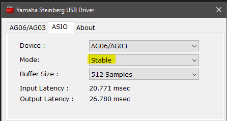

Ich habe selbst das AG03 und hatte dieses Problem als ich mit den RAM Timings gespielt hatte (also über das XMP Profil hinaus).
Evtl. kannst du noch versuchen den "Mode" im Treiber auf Stable zu stellen.
Was ist das für ein Treiber? Den habe ich garnicht
vlt habe ich ihn auch aber ich kenne das Menü nicht
Der ganz normale Treiber fürs Yamaha AG03?
Oh oke, hatte ich schon installiert!
Ich probier mal rum, Danke

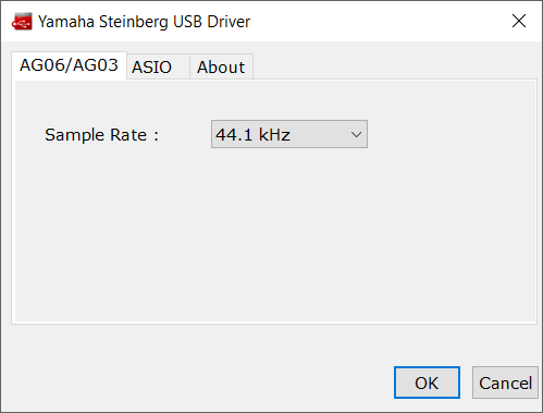

Wie hoch ist deine Sample Rate?
