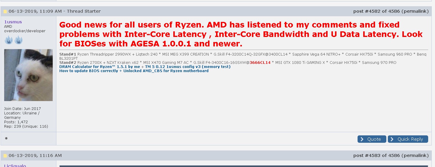

@Müritzer Wie genau darf ich als Laie diese "fixed problems" einordnen?
Von den älteren AGESA Versionen zu den jetzigen für die neuen Ryzen CPUs gab es eine Verschlechterung der Latenzen, das wurde nun wieder korrigiert. Kein riesen Drama, es war halt minimal schlechter.
@DenMCX
Was und wie AMD oder auch die Board Hersteller beim BIOS ändern wird leider in den seltensten Fällen in Release Notes bekanntgegeben. Wie sich die Änderungen bemerkbar machen muss man durch Test herausfinden, in dem man die Timings neu auslotet. Das mache ich immer bei neuen BIOS Versionen. Da sieht man denn auch wie sich die Latenzen ändern können.
