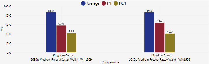

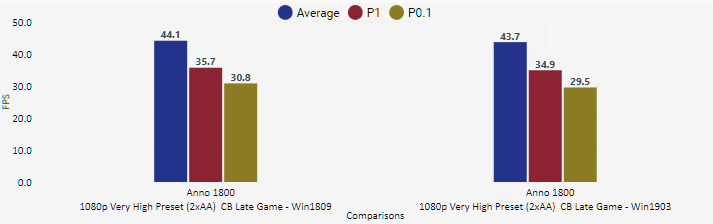

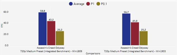

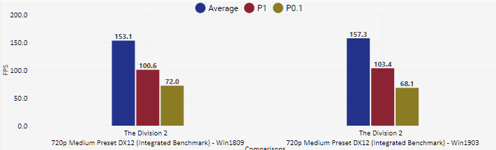

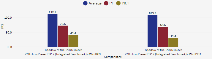

Ich habe mal ein paar CPU Tests gemacht.
Bei mir nehmen sich 1809 und 1903, zumindest in den getesteten Spielen, nichts.
In den meisten Fällen ist 1903 sogar etwas schlechter, aber ich habe auch nur je eine Aufnahme als Vergleich.
Es mag aber auch sein, dass Ryzen 3000, vor allem der 3900X mit seinen 4CCX, besser auf das Update reagiert, als mein 1600X.
Hast du denn den Grafikkartentreiber nach dem Update nochmal installiert?
Bei mir gabs sogar eine Meldung im Benachrichtigungscenter von wegen "Windows kann nicht auf die Hardware zugreifen".
Danach gings dann auch mit den FPS (grade die minFPS und avgFPS).
- Mai 2011
- 23.312
Nein, habe aber auch keinerlei Meldung bekommen, auf Reddit wurde auch ein Clean Install empfohlenfrkazid schrieb:Hast du denn den Grafikkartentreiber nach dem Update nochmal installiert?

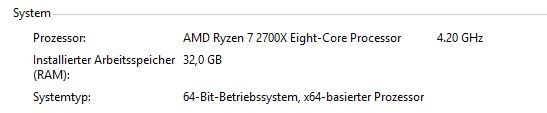

@Taxxor

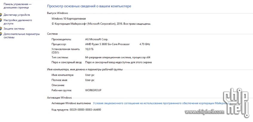

Bei mir steht da logischerweise auch der anliegende Takt - einen anderen kennt der PC ja nicht.
Allerdings habe ich das auch auf diesem PC ohne OC natürlich schon mal anders gesehen.
Die Anzeige dürfte davon abhängen was das Bios an das OS übergibt und das ist sicher je nach Konfiguration unterschiedlich.
Das alles ändert nichts daran, dass diese Werte nicht bestätigt sind.
Die Wertsteigerung entspricht aber genau einer Taktsteigerung von 4,7GHz auf 4,9Ghz was durchaus realistisch ist.

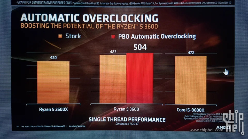

- Mai 2011
- 23.312
Nur dass der 3600X Stock keine 4,7GHz hat, die Folie ist ja von AMD selbst, da geht es um 4,2 vs 4,4.Robo32 schrieb:Die Wertsteigerung entspricht aber genau einer Taktsteigerung von 4,7GHz auf 4,9Ghz was durchaus realistisch ist.
Sieht man auch daran, dass es Stock exakt 15% mehr sind als der 2600X, der ebenso mit 4,2GHz boostet.

Das stimmt, allerdings wissen wir noch nicht wie Ryzen 3XXX mit PBO reagiert und schon gar nicht was dann das Bios an das OS weiter reicht (würde mich nicht mal wundern wenn es je nach eingesetztem Bios unterschiedlich wäre).
In ~14Tagen wissen wir sicher schon mehr.
- Mai 2011
- 23.312
Klar wissen wir das, bis zu +200MHz für jedes Modell.Robo32 schrieb:Das stimmt, allerdings wissen wir noch nicht wie Ryzen 3XXX mit PBO reagiert
Wenn du Manuell auf 4,7 im BIOS übertaktest, dürfte PBO deaktiviert sein, da es nur den automatischen Boost verändert.
