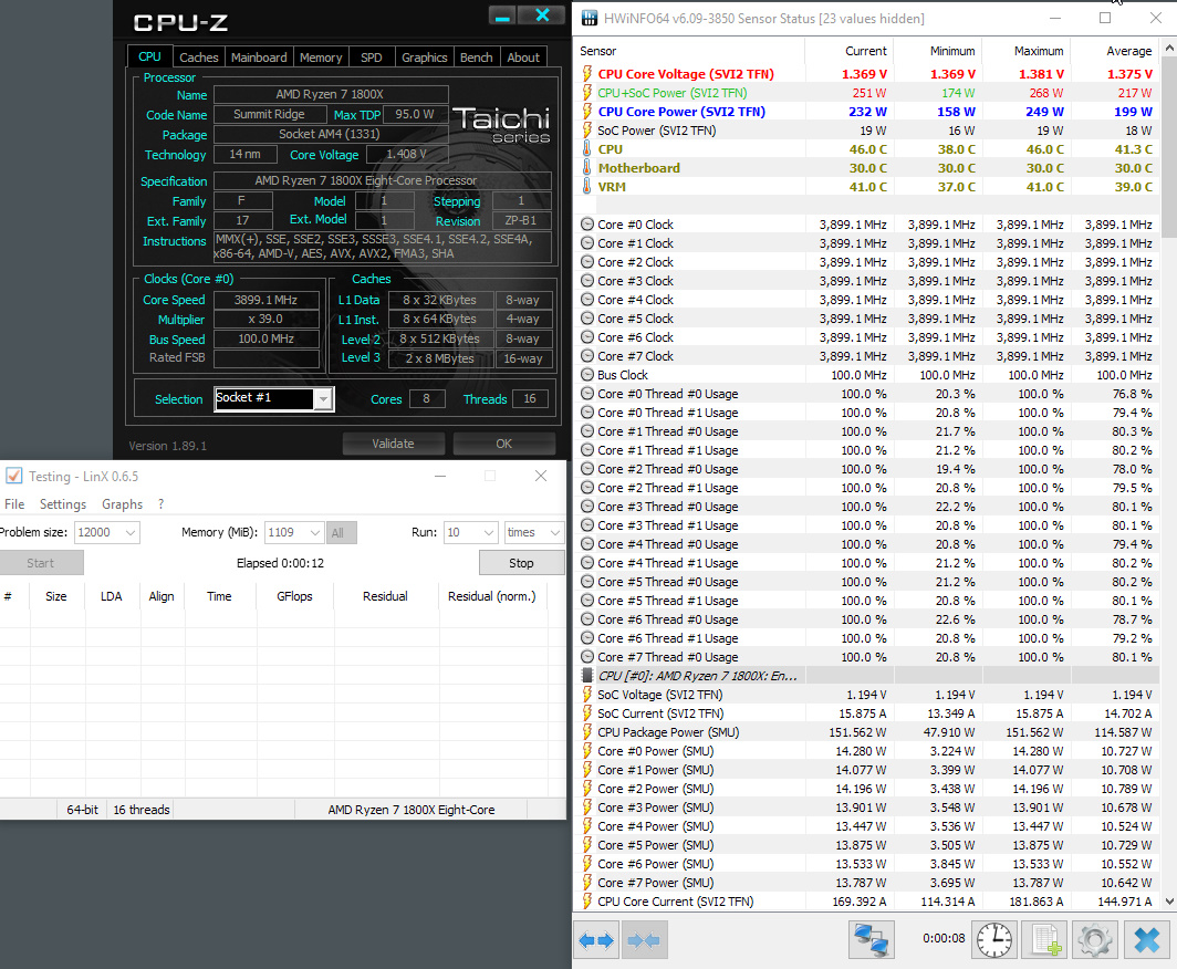

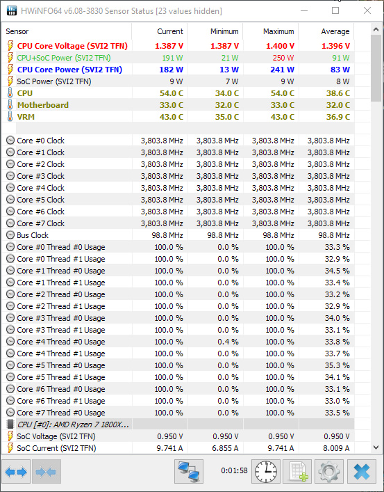

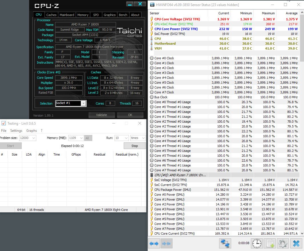

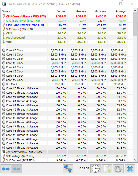

Habe einen 1800x mit x370 Taichi. Versuche ihn schon seit einiger Zeit zu übertakten und stelle fest, dass der Stromverbrauch enorm ist. Hätte gern raus gefunden woran es liegt. Zum Beispiel:
Bei 3,7 Ghz und 1,2v zieht die CPU alleine bis zu 165 Watt.
Bei 3,8 Ghz und 1,4v sind es sogar bis zu 240 Watt.
Dabei spielt es wohl keine Rolle ob es 1700, 1700x oder 1800x ist, wenn man die manuell übertaktet. Bei Keinem in den Screenshots von HWiNFO64, die bei Belastung gemacht worden sind, konnte ich solch einen höhen Verbrauch sehen. Kann doch irgendwo nicht sein. Hier als Beispiel 2 Screenshots:

Was erwartest du denn, wenn du 0.2 V mehr gibst? Das sind einfach mal 15% mehr Spannung = 15 % mehr Verbrauch.
Reaktionen: Kombra
Verlustleistung steigt linear mit dem Takt und quadratisch mit der Vcore.
3,8/3,7 * (1,4/1,2)² * 165W = 230,65 W. Die restlichen paar Watt evtl. weil die CPU wärmer wird als vorher.
Also vollkommen normal.

Wenn das normal ist, warum bin ich der einzige der so einen Verbrauch hat ?
Und die Frage ist was misst dann SV12 TFN ?
Sag mal, hast dich durch den link gelesen den ich mit gepostet habe? Dann würdest du diese Frage beantworten können. Mein komplettes System plus Monitor genehmigt sich beim primeln 163W.
Ja, habe ich. Hast du aber meine Fragestellung verstanden ?

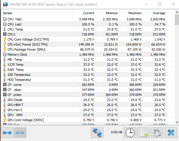

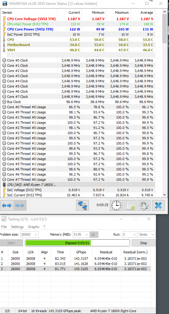

Du hast einen nichtssagenden Screenshot gezeigt. Die anderen sind aber auch komisch. Ich wollte nicht wissen wie ich meine CPU übertakte, sondern warum sie selbst bei 1.2v so viel zieht. Warum werden bei deinem Screenshot 1.47v und maximal 155W angezeigt, während meiner bereits bei 1,2v drüber ist. Ist das so schwer zu verstehen ?
SMU - 152W bei 1.41v
SV12 TFN - 249W

Ich verstehe dein Anliegen, das mit dem link lesen bezog sich auf deine Frage zu SV12 TFN - das ist da erläutert: "The fact that CPU Core Power (SVI2 TFN) reported is so high (even higher than CPU Package Power) means, there's some glitch in the measurement." Man vermutet also einen Fehler in der software von HWiNFO.
Mein screenshot ist dafür geeignet herauszufinden ob du wirklich soviel mehr als eine vergleichbare Konfigurationen benötigst - dazu müsstet du mal auf Standardtakt gehen und die Werte vergleichen. Und wenn das da annähernd gleich ist und dann beim ocen die power consumption hochschießt dann liegt es eben genau daran - am ocen.
