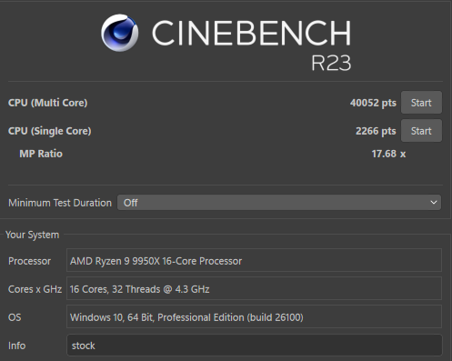

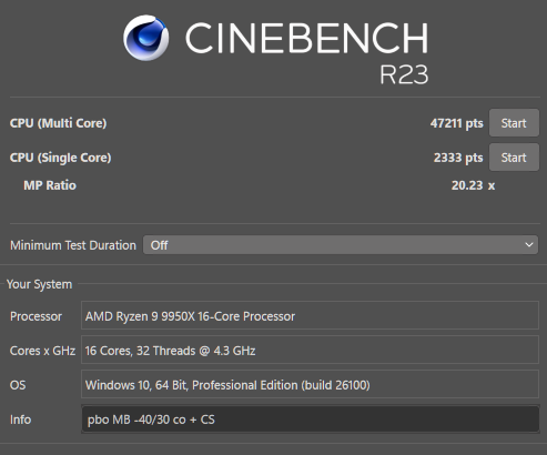

mein 9950x kommt auf peak 280W wenn ich ihn für mein vorhaben aktiv nutze und bin bei so max 80°C
nur hat mein 9950x direct-die + Liquid metal und nen mora 420 bei dem auch 4080 + 2x DDR5 gekühlt werden
dazu noch im BIOS CCD0 - 40 / CCD1 - 30, curve shaper + PBO Mainboard angepasst im vergleich zu stock
wenn der TE also ohne Curve Optimizer, PBO und auch kein curve shaper nutzt dann kann das durch aus passieren

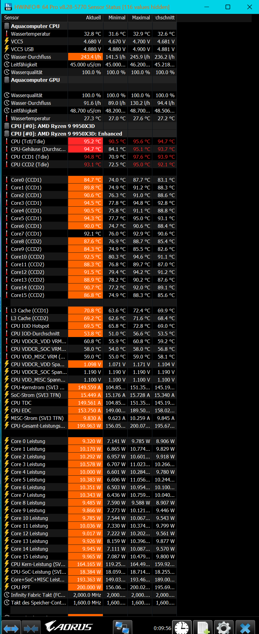

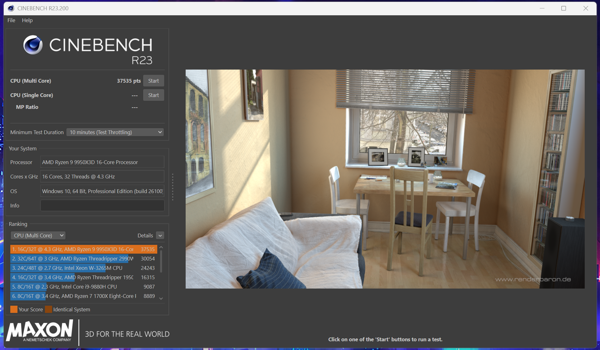

Anbei die Bilder vom CB23 und HWinfo. Der Wert ist, wie ich befürchtet hatte, extrem schlecht.

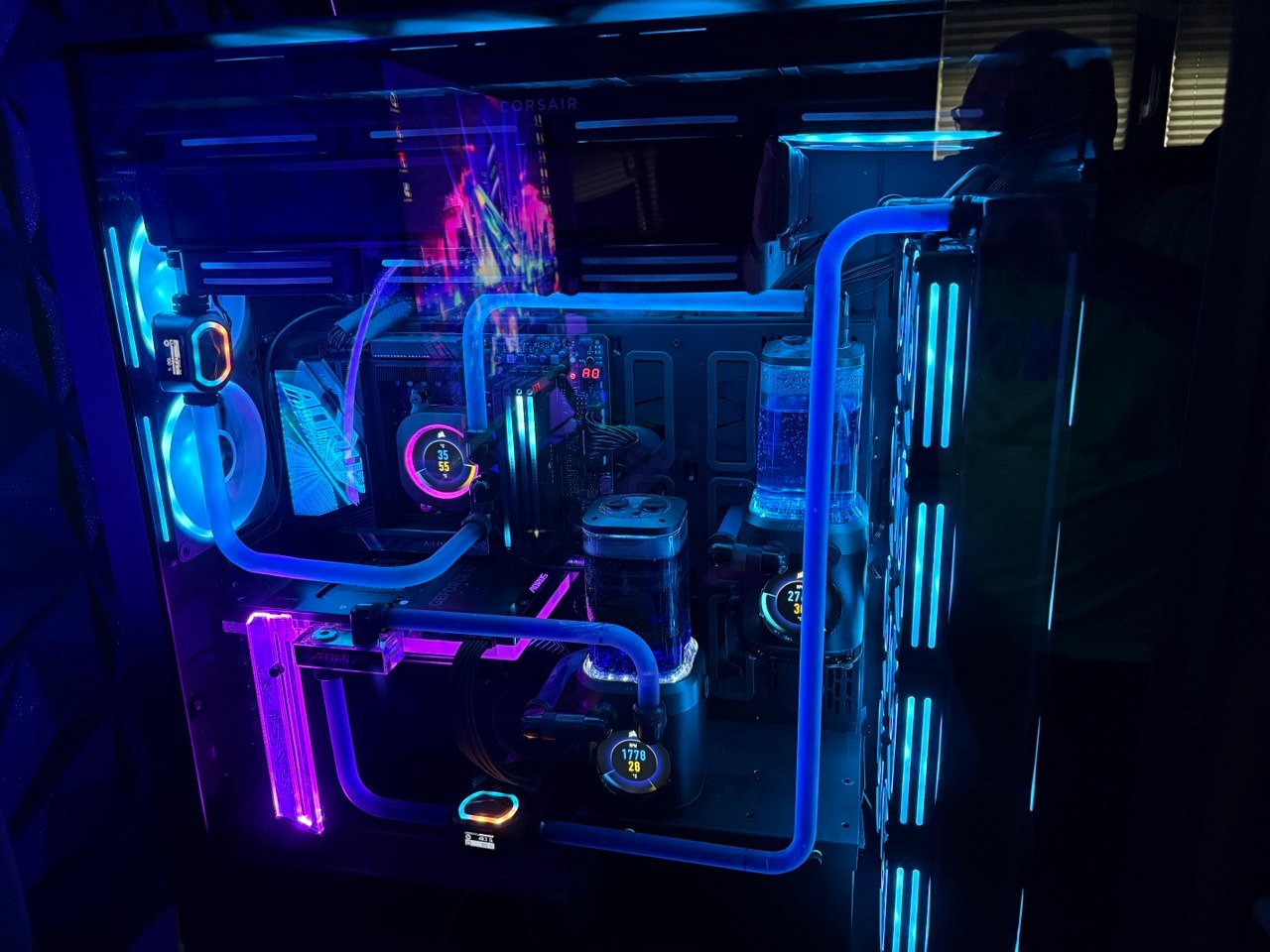

uhm.. ich kenn mich zwar mir Wasserkühlungen wenig aus. Aber wenn ich das Bild vom Kühler nehme, bei dem Oben der Ausgehende Anschluß ist.. und dieser geht in den AGB kommt mir das falsch vor.
Sollte das vom Kühler nicht in den Radiator?
@BeastyBoy-Z06
zeig mal von HWiNFO die Werte von dem part hier
bin gerade nur am afk game spielen, geht jedoch um den part bei dem man die wichtigsten werte sieht
da würden mich deine werte von CPU Core Power interessieren
weil 95°C bedeute weit mehr als 250 watt und/oder dein loop hat fehler
@xammu du has recht, wenn ich mir den loop da oben anschaue dann bekommt die cpu iwie kein frisches wasser.
daher bitte ein bild ohne scheibe und ohne beleuchtung, weil gegen eine glasscheibe fotografieren inkl RGB und wasser mit farbzusatz ist sehr schwer zu gucken
