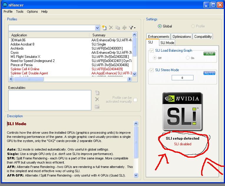

Ich habe gerade die Lastenausgleich-Verteilung im nHancer gesucht, da fiel mir etwas interessantes auf. (Siehe Anhang)
SLI scheint gar nicht aktiviert zu sein. Ich habe es im Nvidia-Treiber auf den Multi-Gpu-Modus gestellt. Das ist meines Verständnisses nach auch richtig. Ich prüfe das SLI-Kabel wahrscheinlich morgen, heute Abend schraube ich nicht mehr rum. ;)

der nhancer erkennt die gx2 nicht als sli. Darfste von Hand in der Config-Datei nachtragen (im Nhancer-Verzeichnis) force sli auf true setzen.
