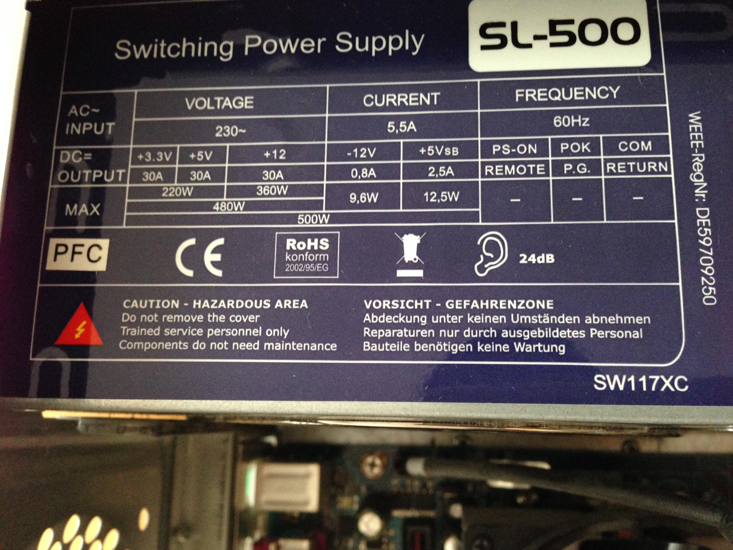

Ich habe auch noch einen funktionierenden Netzteil wüsste aber nicht ob der mit der Konfiguration harmoniert. Könnten Experten mal nachschauen bitte. Mein NT hat zwar ein 24 poligen Stecker für das Mainboard aber ich denke das ist kein Problem die passen ja auch auf die 20 poligen sowie ich weis. Was ich aber nicht weis ist brauche ich noch einen extra Stromkabel für die Grafikkarte? Falls ja weis ich nicht ob aus dem Netzteil eine zu Verfügung steht müsste das eventuell irgendwie über Adapter lösen.

Sofort raus aus dem Rechner mit dem NT!
Da steht doch dick und fett 60Hz. Da das ein sehr günstiges NT ist kann es dir auch jeder Zeit um die Ohren fliegen wenn du es ausserhalb der Spezifikationen betreibst.
Zur Info: In Deutschland kommen 50Hz in der Steckdose an.
Netzteil = Katastrophe, bitte sofort entsorgen!

Also zuerst möchte ich alle hier beruhigen das Netzteil ist im Moment nicht im Betrieb aber Sie war über 4 Jahre ohne Mucken am laufen. Ich weis jetzt nicht wieso diese jetzt als "Katastrophe" eingestuft wird aber nun gut ich könnte mir ein neues kaufen, aber welche würdet ihr mir empfehlen?!
