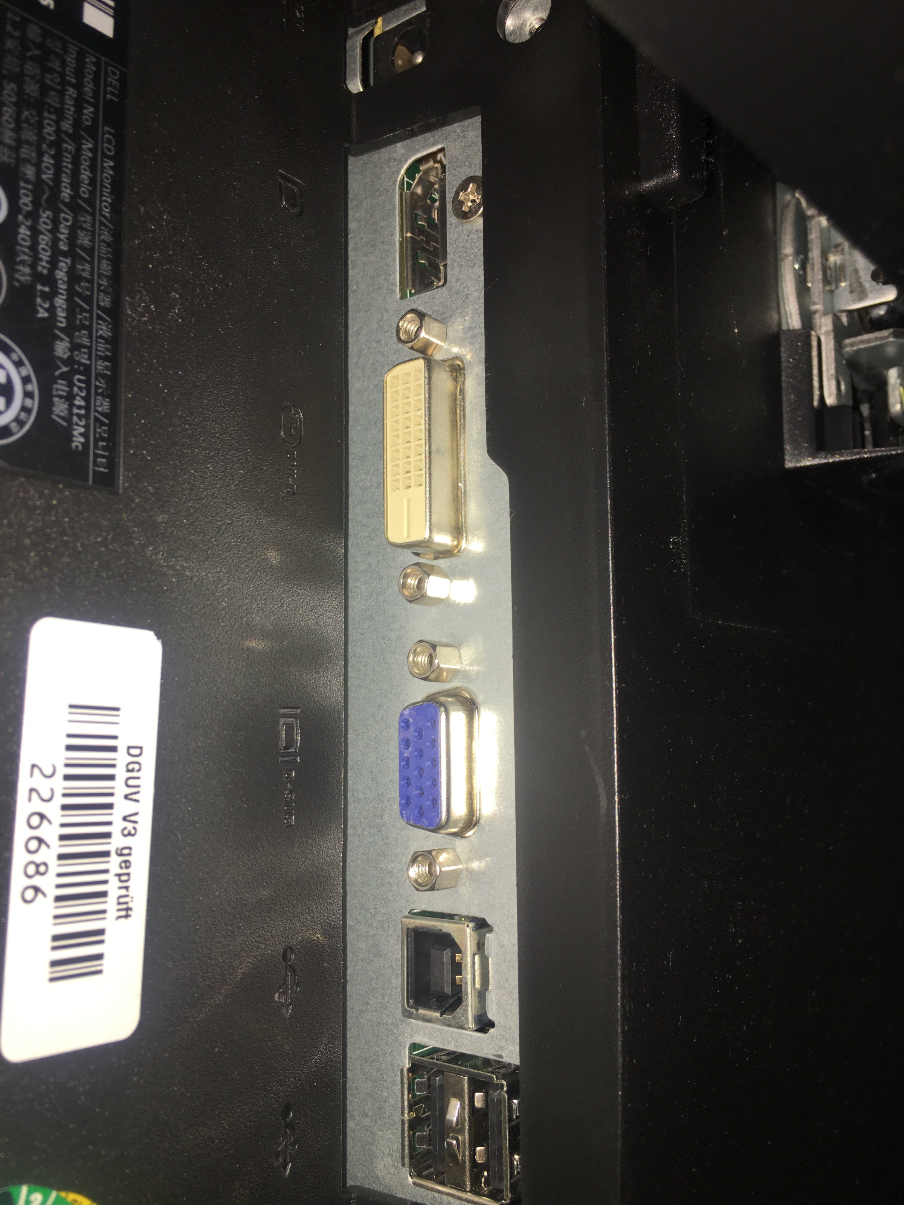

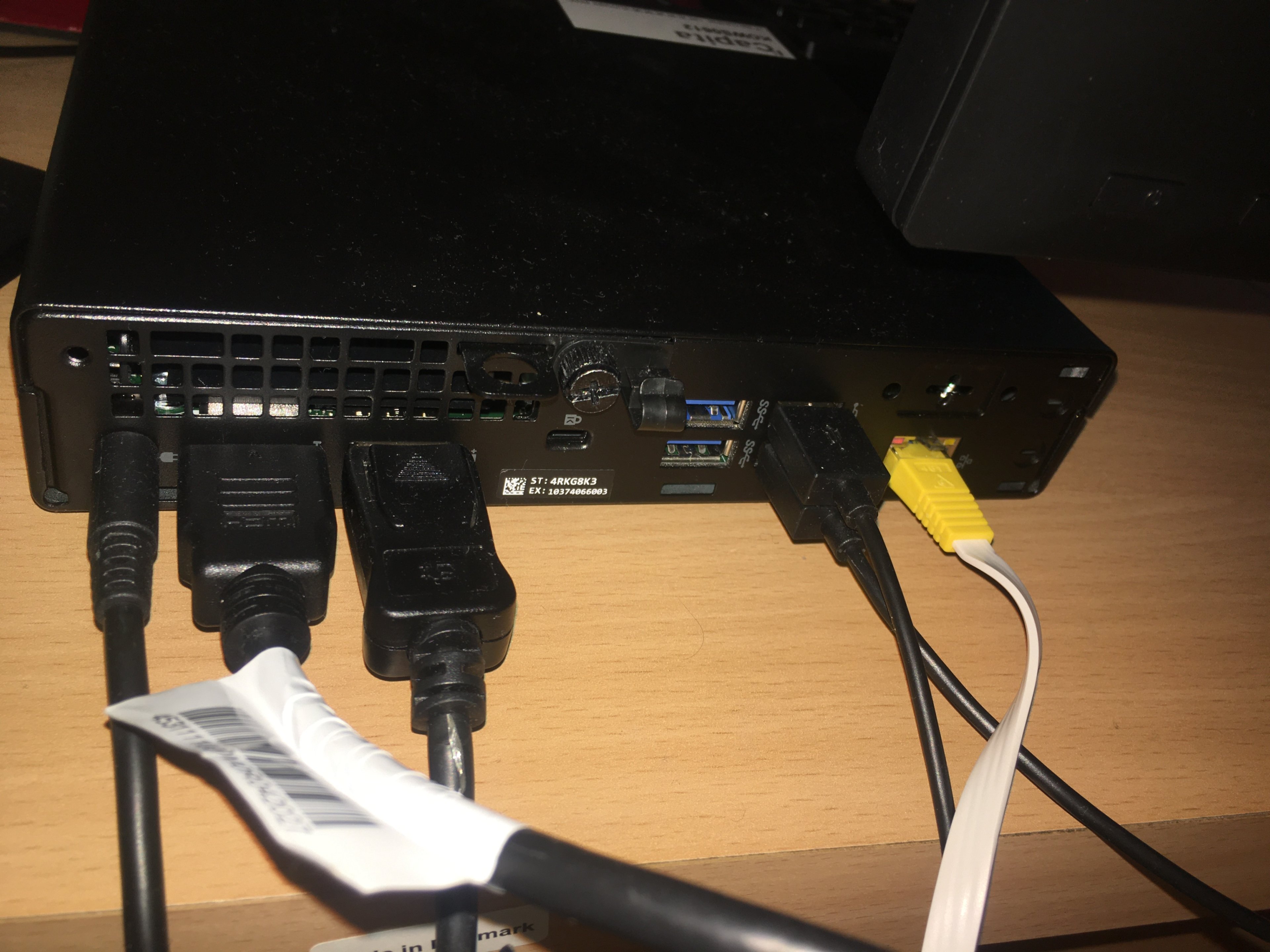

Der kleine Rechner ist mein Arbeits-PC mit 2 verschiedenen HDMI Eingängen und auf dem anderen Bild sind die Eingänge von meinem Arbeitsmonitor zu sehen. Hoffentlich soweit alles gut erkennbar. Meinen privaten Monitor habe ich oben ja verlinkt, ein HP Omen 25 144Hz.
Würde ein stinknormaler KVM-Switch ausreichen? Zu meinem privaten Rechner - habe ich noch nicht gekauft. Aber viele Gaming PCs sind teilweise ja gleich, was die Anschlussmöglichkeiten angeht.
