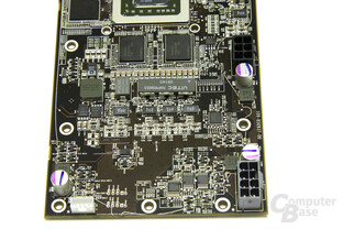

Für den Betrieb müssen ein Sechs-Pin- sowie ein Acht-Pin-Stromstecker mit der Platine verbunden sein. Zwei Sechs-Pin-Stecker sind nicht ausreichend. Das Kühlsystem ähnelt optisch sehr dem Derivat auf der Radeon HD 3870 X2, unterscheidet sich allerdings in einigen Kleinigkeiten. So bedeckt der Kühler die gesamte Vorderseite der Grafikkarte mit einer Ummantelung, die den Luftstrom vorgibt. Über den beiden RV770-GPUs sitzt ein eingelassener Kupferkühlblock, der wiederum mit diversen Kühllamellen aus Kupfer verbunden ist. Auf kostengünstiges Aluminium hat ATi verzichtet.

Auf der Platine der Radeon HD 4870 X2 findet man einen CrossFire-Anschluss vor, mit dem es möglich ist, eine weitere Radeon HD 4870 X2 anzuschließen und somit gleich vier GPUs die Rechenarbeit verrichten zu lassen. Ab dem ersten Treiber für die Grafikkarte werden sämtliche CrossFire-X-Kombinationen möglich sein. Der physikalisch 2.048 MB große GDDR5-Speicher, der durch je acht Module auf der Vorder- und Rückseite realisiert wird, stammt von Hynix.
