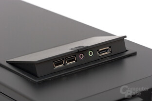

Das im Deckel eingelassene Portkit mit eSATA, 2x USB sowie 2x Audio ist aufklappbar und lässt die Stecker und Geräte im flachen Winkel vom Gehäusedeckel abstehen. Leider sieht und fühlt man hier sofort, dass es sich nur um Kunststoff handelt. Die Seitenwände sind hinter der Front eingehakt und werden dann aufgeklappt, gesichert sind sie mit Schrauben. Da normalerweise die rechte Seitenwand für die Montage keiner Komponente entfernt werden muss, wurde hier im Gegensatz zur linken Seite auf Rändelschrauben verzichtet.
