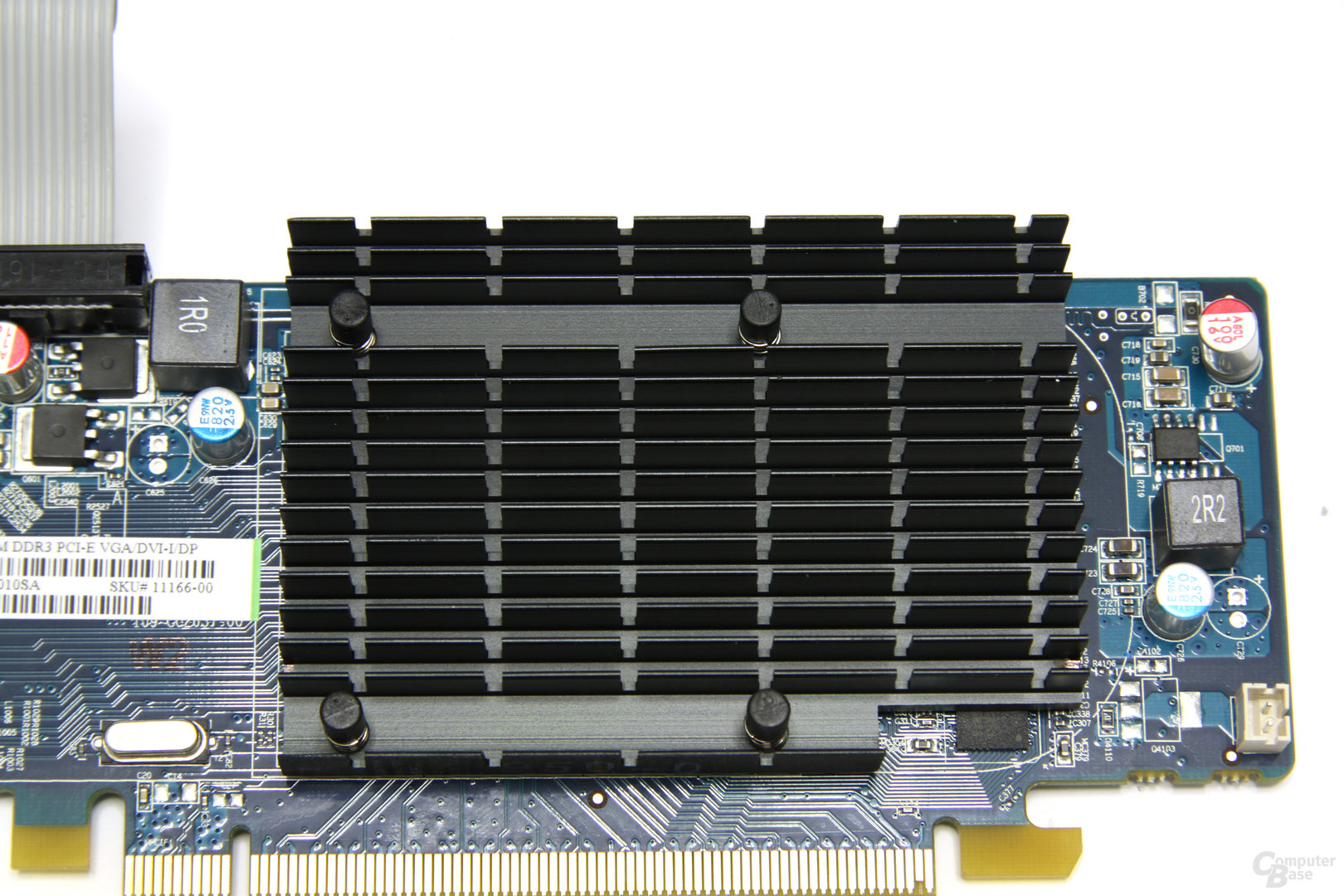

Radeon HD 5450 Kühler
Da die Leistungsaufnahme mit etwa 19 Watt weit unter den maximal möglichen 75 Watt ausfällt, ist ein zusätzlicher Stromstecker nicht notwendig. Die Leistung wird der Karte stattdessen über den PCIe-Slot gegeben. Das Single-Slot-Kühlsystem (wobei der Slot über der Grafikkarte blockiert wird!) ist sehr einfach gehalten und besteht einzig und alleine aus einem Kühlkörper, der aus günstigem Aluminium hergestellt wird. Auf teureres Kupfer wird durchgängig verzichtet.

Sapphire bestückt die Kühlfläche mit einigen groben Lamellen, um so die Oberfläche besser abkühlen zu können. Auf einen Lüfter wird verzichtet, stattdessen soll die Gehäusekühlung für die nötige Frischluft sorgen. Dementsprechend sollte also mindestens ein Gehäuselüfter vorhanden sein, um auch in warmen Sommertagen einen einwandfreien Betrieb gewährleisten zu können.
