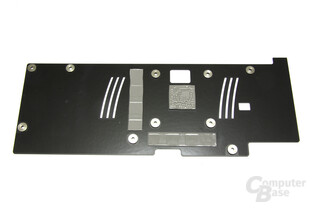

Das Kühlsystem der Asus Radeon HD 5870 Matrix macht einen mächtigen Eindruck: Auf der Vorderseite ist eine Kühlplatte montiert, die einen Großteil der Platine belegt. Eine Plastikhaube bestärkt den mächtigen Eindruck.

Am Ende der Grafikkarte findet der Käufer einen im Durchmesser 75 mm großen Radiallüfter vor, der aktiv über eine Regelung gesteuert wird. Auf Wunsch kann die Lüftersteuerung manuell geändert werden, um die Lautstärke zu verringern, oder die Kühlleistung zu verbessern. Auf der Rückseite ist eine zusätzliche Kühlplatte installiert, die den dort verbauten GDDR5-Speicher auf niedrigen Temperaturen halten soll.

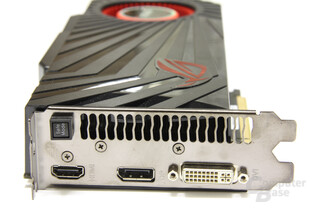

Auf dem Slotblech findet der Käufer einen DVI-, einen HDMI- und einen DisplayPort-Anschluss vor – Eyefinity mit bis zu drei Monitoren ist also möglich (wenn auch einer, anders als gewohnt, über HDMI verfügen muss). Ein „Safe Mode“-Knopf kann die Frequenzen und Spannungen der Grafikkarte nach einer misslungenen Modifizierung wieder auf die Standard-Werte zurück setzen.

Radeon HD 5870 Matrix Slotblech

Radeon HD 5870 Matrix Kühlblech
Radeon HD 5870 Matrix Kühlerrückseite
