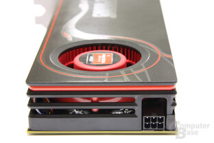

Das Referenzdesign der Radeon HD 6850 sieht dem des größeren Bruders sehr ähnlich, ist mit 23 cm aber etwas kürzer. Unter Windows soll sich der 3D-Beschleuniger mit 19 Watt begnügen und unter Last sollen es nicht mehr als 127 Watt sein. Damit ist ein einzelner Sechs-Pin-Stromanschluss ausreichend, da dieser in Kombination mit dem PCIe-Bus 150 Watt liefern kann.

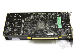

Radeon HD 6850 Rückseite

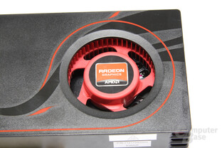

Radeon HD 6850 Lüfter

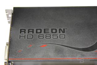

Radeon HD 6850 Logo
Radeon HD 6850 Logo

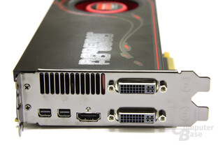

Radeon HD 6850 Anschlüsse

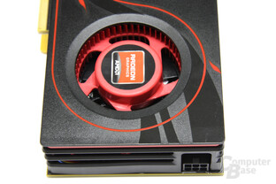

Der Dual-Slot-Kühler der Radeon HD 6850 ist optisch, abgesehen von der Länge, identisch mit dem der schnelleren Karte. Das Plastikgehäuse und der Lüfter sind exakt gleich. Bereits das Gewicht der Karte macht aber deutlich, dass das Kühlsystem auf der Radeon HD 6850 einfacher ausfällt. So gibt es zwar ebenfalls eine Kupfer-Platte über der GPU und die zahlreichen Alu-Lamellen, jedoch fallen sämtliche Heatpipes weg.

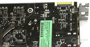

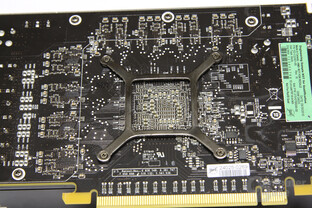

Radeon HD 6850 GPU-Rückseite

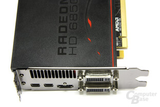

Radeon HD 6850 Slotblech

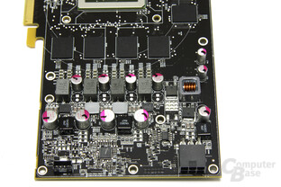

Radeon HD 6850 Stromversorgung

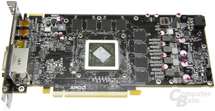

Radeon HD 6850 ohne Kühler
Unter Windows takten die 3D-Beschleuniger gleich, die Barts-GPU läuft auch hier dann noch mit 100 MHz und der 1.024 MB große GDDR5-Speicher von Samsung noch mit 600 MHz. Auch das Slotblech inklusive aller Features ist identisch: Zwei Dual-Link-DVI-, zwei Mini-Displayport- und ein HDMI-Anschluss stehen dem Käufer zur Verfügung.
