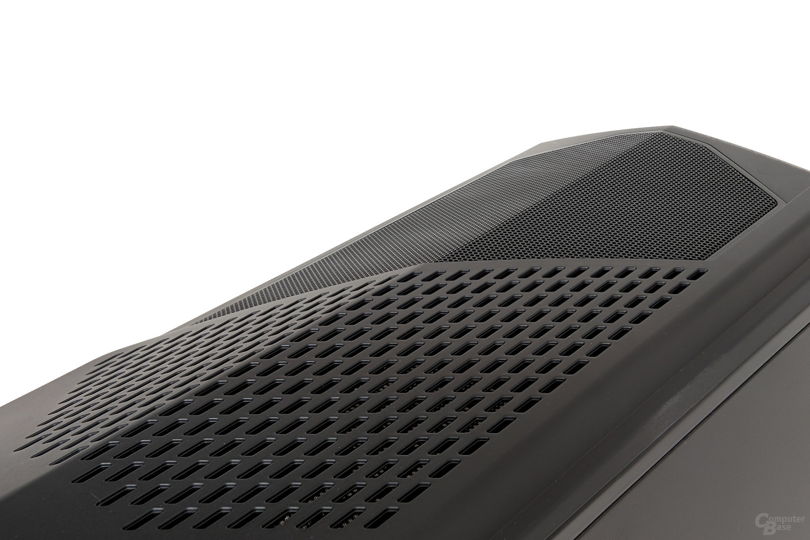

Wie auch die Meshgitter an der Seite oder an der Frontverkleidung, so ist auch das große Gitter im Deckel sehr stabil. Die andere Hälfte der Kunststoffeinheit bedient sich zahlreicher Luftschlitze, damit warme Luft ungehindert oben aus dem Chassis entweichen kann und sich nicht staut. Nimmt man das Bauteil ab, kommt ein vorinstallierter 200-mm-Lüfter samt Staubfilter zum Vorschein. Vor dem mitgelieferten Ventilator kann ein weiterer Lüfter mit identischer Rahmengröße realisiert werden. An einen passenden Staubfilter für diesen zusätzlichen Lüfter hat NZXT natürlich auch beim Phantom 820 gedacht. Im Deckel können alternativ zwei 140- oder drei 120-mm-Lüfter verschraubt werden.
