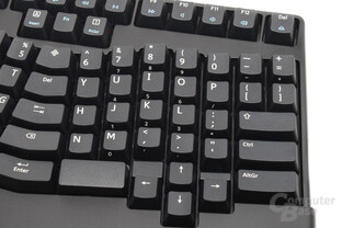

Das besonders kompakte, in zwei angewinkelte Hälften unterteilte Layout ohne dedizierten Nummern- und Funktionsblock lässt sich wie bei den dafür geschätzten Tenkeyless-Layouts dicht an die Maus rücken, um die Hände stets in einer natürlichen Haltung belassen zu können. Die nicht wie üblich horizontal sondern vertikal versetzten Tastenreihen sollen hingegen die für Eingaben nötigen Wegstrecken minimieren; Maßstab sind die unterschiedlichen Fingerlängen an der menschlichen Hand. Der Nummernblock kann aufgrund des kompakten Chassis lediglich als Zusatzfunktion auf der rechten Hälfte der Tastatur aktiviert werden, die entsprechende Status-LED sitzt unterhalb des Numlock-Schalters. Dessen Funktion ist ausgekoppelt und interferiert nicht mit etwaigen anderen Tastaturen, eignet sich durch die Art der Umsetzung aber mehr als Notlösung und weniger für den ständigen Bedarf.
Um die Ergonomie zu verbessern, wurden die für das Schreiben wichtigsten Sonderfunktionen zentral angeordnet, „Shift“ und „Strg“ um eine Tastenreihe nach oben gerückt. Pfeil- und Funktionstasten lassen sich nun ohne seitliche Bewegung der Hand erreichen; diese Art der Bewegung will Truly Ergonomic um jeden Preis vermeiden. Aus diesem Vorhaben resultiert zudem ein FN-Schalter, der sich direkt unterhalb der Tasten mit Zusatzfunktionen befindet. Daraus resultiert – mit Ausnahme der jeweils äußersten Positionen – eine hervorragende Erreichbarkeit.

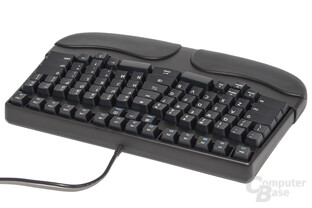

Zum ergonomischen Schreiben soll die Ausrichtung ebenso wie die Haltung der Hand beitragen. Die Tasten der Model 207 sind deshalb mit einem Anstiegswinkel von nur drei Grad fast waagerecht angeordnet, eine Verstellmöglichkeit besteht nicht. Zusammen mit der hohen, durch die Unterfütterung mit Polyurethane-Kunststoff nur minimal nachgiebigen Handballenauflage liegen Finger und Tastenkappen nahezu auf einer Ebene. Die Gelenkstütze punktet durch eine harte, aber minimal gepolsterte und somit nicht unbequeme Oberfläche, sorgt für ihre Einpassung aber für Schmutzempfindlichkeit - die einzige Schwachstelle des Gehäuses.
