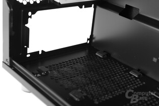

Auch in der Front sind Langlöcher zu erkennen, die auch hier eine genaue Justierung des Radiators zulassen. Die Stromversorgung wird durch vier Gummipuffer am Boden entkoppelt. An der Rückwand fehlt jedoch entkoppelndes Material.

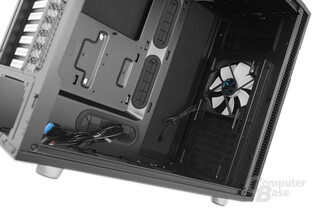

Fractal Design Define R5 – Oberer Festplattenkäfig und 5,25"-Laufwerksschacht entfernt
Fractal Design Define R5 – Netzteilentkopplung
