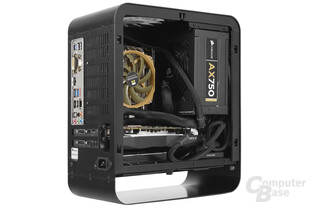

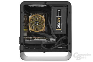

Der Grund: Das Cooltek UMX1 Plus ist nicht mit allen Grafikkarten kompatibel. So stößt die verwendete Asus GTX 760 DirectCU II OC mit ihrem Kühler an einen Verschluss des Seitenteils an. Erst der Ausbau des Verschlusses ermöglicht den Grafikkarteneinbau.
Cooltek UMX1 Plus – Mit Verschluss passen nicht alle Grafikkarten
Eng wird es auch, wenn Pixelbeschleuniger verbaut werden sollen, deren Stromanschluss zur Seite abgeht. In diesem Szenario lässt sich das Seitenteil nicht mehr an das Gehäuse anbringen, weil der Anschluss zu sehr aus dem Gehäuse herausragt.
Ein weiteres Problem beim Grafikkarteneinbau besteht in der Länge des Netzteils: Cooltek gibt an, dass die Länge des Netzteils 160 mm nicht überschreiten darf, wenn Pixelbeschleuniger bis zu einer Länge von 270 mm installiert werden sollen. Und obwohl das verwendete Testnetzteil Corsair AX750 genau 160 mm ohne Kabelanschlüsse in der Länge misst, ist es aufgrund der vielen Kabelstränge in diesem Fall nicht mehr ohne Weiteres möglich, eine Grafikkarte zu verbauen, die 210 mm oder mehr misst. Die Maximallänge für Pixelbeschleuniger kann also nur mit einem noch kürzeren Netzteil erreicht werden.
Cooltek UMX1 Plus – Testsystem seitlich
Das Bedauerliche an der ganzen Geschichte ist, dass nirgendwo auf diese Einschränkungen hingewiesen wird. Käufer sollten sich daher unbedingt im Vorfeld absichern, ob die geplante Grafikkarte tatsächlich in das Cooltek UMX1 Plus hineinpasst oder ob das Netzteil nicht doch zu lang ist.
