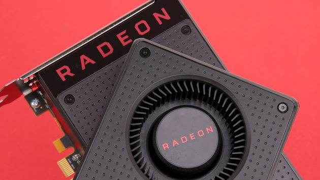

Am Abend hat AMD wie versprochen den Crimson 16.7.1 mit einem Software-Fix für die Probleme bei der Stromversorgung der neuen Radeon RX 480 über den PCI-Express-Slot veröffentlicht. Gleichzeitig behebt der Treiber weitere kleine Probleme, die mit dem offiziellen Starttreiber aufgetreten sind.
Der Treiber enthält genau die versprochenen Änderungen. So wird der PCIe-Slot im Normalbetrieb entlastet, parallel dazu ein Kompatibilitätsmodus angeboten, der die gesamte Leistungsaufnahme reduziert, während die Performance nur minimal sinkt. Um dies auszugleichen gibt es Anpassungen in diversen Titeln, um so die Leistung wieder auf den Stand 0 zu hieven.
  • The Radeon™ RX 480’s power distribution has been improved for AMD reference boards, lowering the current drawn from the PCIe bus.
  • A new “compatibility mode” UI toggle has been made available in the Global Settings menu of Radeon Settings. This option is designed to reduce total power with minimal performance impact if end users experience any further issues. This toggle is “off” by default.
  • Performance improvements for the Polaris architecture that yield performance uplifts in popular game titles of up to 3% [1]. These optimizations are designed to improve the performance of the Radeon™ RX 480, and should substantially offset the performance impact for users who choose to activate the "compatibility" toggle.

Erste Tests von PCPerspective und THG zeigen, dass sich die Leistungsaufnahme über den PCI-Express-Slot um bis zu zehn Watt absenkt und damit exakt in den grünen Bereich fällt. Im Gegenzug wird der für eigentlich 75 Watt ausgelegte 6-Pin-Stromstecker mit bis zu 93 Watt belastet. In beiden Tests wurde unterm Strich eine minimal erhöhte Leistungsaufnahme der Karte von bis zu 168 Watt ohne größere Performanceverluste gemessen.
