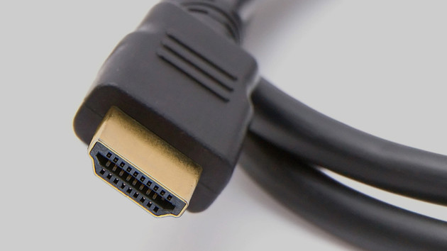

Das HDMI Forum hat die finalen Spezifikationen für HDMI 2.1 veröffentlicht. Mit der neuen Generation wird die Datenrate deutlich aufgebohrt: Inklusive Overhead sind nun 48 Gbit/s für 8K bei 60 Hz möglich, mit Kompression wird es noch mehr. Dafür wird ein neues Kabel nötig, der Stecker bleibt gleich.

Neues Kabel, gleicher Stecker
HDMI 2.1 ist abwärtskompatibel zu den älteren HDMI-Standards und lässt sich dank gleichbleibenden Steckertypen (A, C und D) auch mit älteren Geräten nutzen. Für die auf 48 Gbit/s gesteigerte Datenrate werden aber neue Kabel fällig, die als „Ultra High Speed HDMI Cable“ bezeichnet werden.
