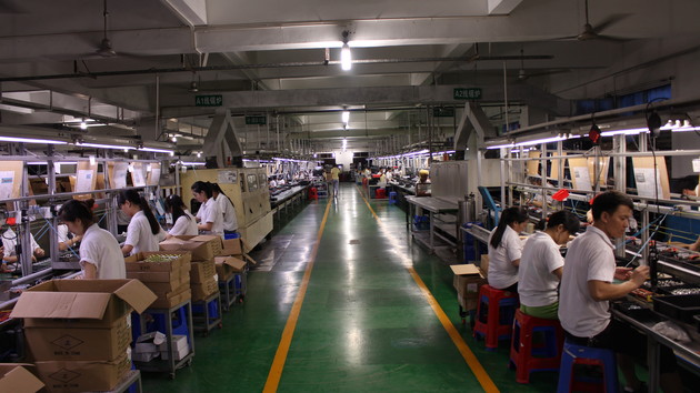

Bauelemente-Bestückung auf der Produktionslinie
Ein großes Aufgabengebiet der manuellen Produktionslinie besteht im Einsetzen großer bedrahteter Bauelemente. Jeder Mitarbeiter ist dabei für die Bestückung weniger Komponenten zuständig. Die Technologie des Netzteils entscheidet dabei über den Aufwand für die Produktionslinie, der mit teureren Technologien weiter zunimmt. In einer 10-Stunden-Schicht können demnach auf zwei Produktionslinien entweder 1.700 Netzteile einfacherer Technik (Double Forward mit Gruppenregulierung) oder 1.200 Netzteile komplexerer Technik (LLC-Resonanzwandler mit DC-DC-Wandlern) hergestellt werden; die Kosten der Fertigung liegen also um gut ein Drittel höher.
Spulen und Transformatoren werden in einem zweiten Werk von HEC gewickelt; nur die Kabel werden von anderen Herstellern zugeliefert. Nachdem alle Komponenten platziert wurden, wird eine Halterung auf die Komponenten gesetzt, die eine maßgeschneiderte Form für das jeweilige Netzteil besitzt. Eine Arretierung der Bauteile ist notwendig, damit diese beim Lötvorgang richtig ausgerichtet sind und sich nicht mehr bewegen. In der Wellenlötanlage wird die Unterseite der Platine für eine möglichst kurze Zeit über eine Lotwelle gezogen, um die Bauteile nicht thermisch zu beschädigen. Diese Zeitspanne kann durch Vorheizen des kompletten Netzteils verkürzt werden, weshalb vor dem eigentlichen Lötvorgang das Netzteil bereits in einem Ofen auf Temperatur gebracht wird.
