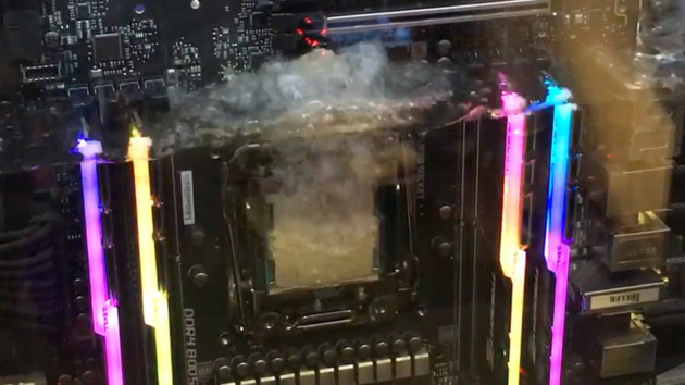

Als Kühlflüssigkeit kommt Novec 7100 von 3M zum Einsatz. Die auf Kohlenstoff basierende Flüssigkeit hat einen Siedepunkt von 61 Grad Celsius. Beim Wechsel vom flüssigen in den gasförmigen Aggregatzustand wird sehr viel Wärmeenergie aufgenommen und mit dem dann aus der Flüssigkeit aufsteigendem Gas schnell von den Wärmequellen abgeführt. Im der8auer Aqua Exhalare sind das insbesondere die GPU auf der GeForce GTX 1080, deren Spannungsversorgung und der Prozessor vom Typ Core i7-7800X. Aber auch dessen Stromversorgung wird von der Flüssigkeit gekühlt, in diesem Fall findet aber kein Phasenübergang statt - die erzeugte Abwärme reicht bei der Last zur Messe dafür nicht aus.
Das aufsteigende Gas kondensiert an einem Radiator im Gehäusedeckel, der wiederum durch einen Radiator und dessen zwei 140-mm-Lüfter in der Front gekühlt wird. Denn um zu gewährleisten, dass das gasförmige Kühlmittel am Radiator kondensiert und dabei die aufgenommene Wärme auch wieder abgibt, muss dieser dauerhaft deutlich unter 61 °C warm sein. Auf der Seite mit der CPU ist das von oben herab tropfende Kondensat im Video sehr gut zu erkennen.

Auch wenn es den Anschein macht, dass CPU (ohne Kühler) und GPU (mit offenem Wakü-Kühler von EKWB) ohne weitere Bearbeitung im System verbaut worden sind, gibt es einen weiteren Unterschied im Detail: Sowohl der Heatspreader der Skylake-X-CPU als auch die Finnen des GPU-Kühlers wurden von Hartung mittels Laser bearbeitet, so dass deren Oberfläche rauer respektive deutlich größer ist. Das soll verhindern, dass eine stationäre Gasschicht auf molekularer Ebene zum Abriss der Kühlung führt. Bei der GPU waren 15 °C geringere Temperaturen durch diesen Eingriff die Folge.
