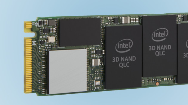

Intel SSD 660p mit SMI-Controller und QLC-Flash
Mit seinem Vorgänger, der Intel SSD 600p (Test), teilt der Neuzugang den M.2-Formfaktor mit 80 mm Länge und die Anbindung über PCIe 3.0 x4. Der Wechsel von TLC- auf QLC-3D-NAND mit vier statt drei Bit pro Speicherzelle sorgt für günstigere Preise und mehr Speicherplatz. Während die 600p mit 128 bis 1.024 GB an den Start ging, gibt es die 660p mit 512 GB, 1.024 GB und 2.048 GB. Beim Speicher handelt es sich um den gemeinsam mit Micron entwickelten 64-Layer-QLC-NAND mit 1 Terabit pro Die, der erste seiner Art.

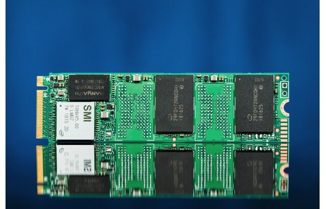

Intel SSD 660p mit 1 TB
Intel SSD 660p mit 1 TB (Bild: Tom's Hardware)
Beim Controller setzt Intel erneut auf ein Modell von Silicon Motion: Der SM2263EN nutzt vier NAND-Channel und kann im Gegensatz zu seinem langsameren Schwestermodell SM2263XT auf einen DRAM-Cache zurückgreifen. Bei wahlfreien Zugriffen soll die 660p lesend wie schreibend bis zu 220.000 IOPS erreichen, was eine deutliche Steigerung gegenüber der 600p bedeutet.
