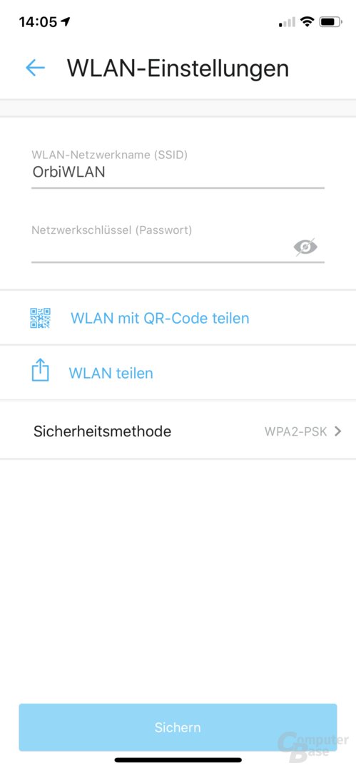

Bei Netgear dient ebenfalls eine App zur Einrichtung des Mesh-Systems: die Orbi-App. Auch bei dieser ist wie bei TP-Link und eero ein Nutzerkonto notwendig. Allerdings verfügen alle Netgear-Mesh-WLAN-Komponenten über eine Sync-Taste, über die sich schnell weitere Access-Points in das Netzwerk integrieren lassen. Wird die Taste sowohl am neuen Access-Point als auch am Router gedrückt, bauen beide eine Verbindung auf. Wer auf jegliche weitere Funktionalität verzichten möchte, kann das System auch über die Sync-Taste verbinden und die Werkseinstellungen für das WLAN verwenden. So lässt sich theoretisch die Nutzung der App umgehen.
Netgear Orbi-App
Die App selbst führt wie bei der Konkurrenz jedoch schnell und unkompliziert durch die Ersteinrichtung und erlaubt im Anschluss in vielen Bereichen eine Anpassung des Systems. Netgear Armor in Kooperation mit Bitdefender überwacht zudem den Netzwerk-Datenverkehr, was in den Einstellungen deaktiviert werden kann. Im Test ließ sich durch die Nutzung der Funktion kein negativer Einfluss auf die Übertragungsgeschwindigkeiten feststellen. Nach der Ersteinrichtung startet eine kostenlose 30-tägige Testphase, der Dienst selbst ist anschließend kostenpflichtig (70 Euro pro Jahr). Die App macht den Nutzer bei jedem verbundenen Netzwerkgerät wie PC oder Smartphone zudem darauf aufmerksam, dass auf diesem die Software Bitdefender Security installiert werden sollte, um optimal geschützt zu sein.
